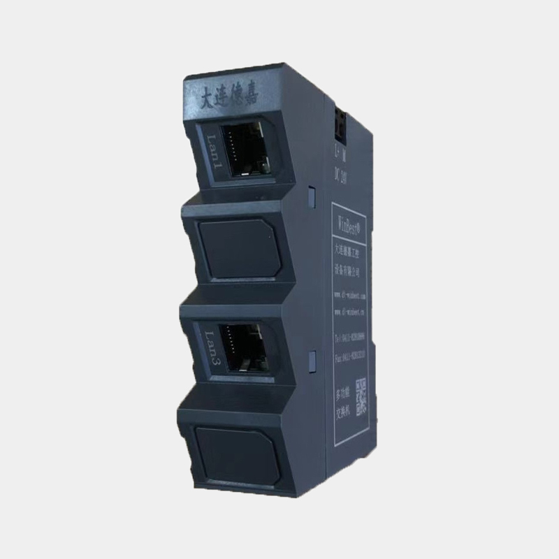

本产品用于将西门子S7-300、S7-1200/1500、S7-200 Smart、S7-200 CP243等产品转换成Modbus TCP协议(服务端)为电脑或其它系统提供Modbus TCP协议。
1、具有网络隔离功能,可将西门子PLC与ModbusTCP侧系统隔离出两个独立的网络。
2、两个网口(LAN1和LAN3)。LAN1 用于连接西门子PLC;LAN3用于连接电脑或DCS、MIS、霍尼韦尔的FTE、艾默生的OHI等具有Modbus TCP协议的其它系统。
实现功能
●    01功能码:读取线圈、05写单个线圈、15写多个线圈(0xxxx) 地址 [ 0, 1, 2, ..10 … ] 对应西门子PLC Q区: [Q0.0, Q0.1, Q0.2, .. Q1.2….]
●    02功能码:读取输入状态(1xxxx)地址 [ 0, 1, 2, ..10… ] 对应西门子PLC I区: [I0.0, I0.1, I0.2, ..I1.2…..]
●    04功能码:功能取消
●    03功能码:读取保持寄存器、06写单个寄存器、16写多个寄存器(4xxxx) 地址 [ 0, 1, 2, ..10… ] 对应: DB块中的 DBW0, DBW2, DBW4, ...DBW20….
                        或V区的 VW0, VW2, VW4, ... VW20…
