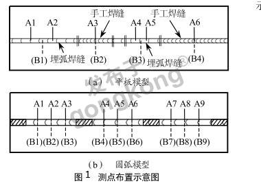

测点布置

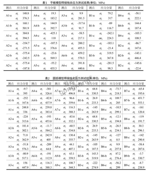

模型上测点布置如图1所示,平板模型共测量10个位置(正6反4);圆弧模型共测量18个位置(内外各9个),每个位置测量三个点,即开a、b、c三个盲孔。盲孔直径及深度为2mm,a、b、c三个盲孔分别距焊缝中心0mm、10mm、20mm。平板模型和圆弧模型焊接残余应力测试结果见表1、表2。

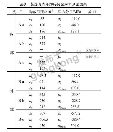

废弃耐压壳圈环焊缝残余应力测试
废弃耐压壳圈半径3500mm,板厚24mm,环焊缝为60°。对称x型剖口,埋弧自动焊工艺,内、外两面交替焊接,耐压壳由于某些原因废弃一年半,沿环向将耐压壳切割成壳圈,焊缝中心线距切割线50mm,采用盲孔法测试壳板环焊缝焊接残余应力,因壳圈所处环境备件恶劣,应变片易损坏,故内、外仅各测试了3个点,各点盲孔深度及直径均为2mm。3个点分别距焊缝中心0、10、20mm。距切割线分别为50、60、70mm。
测试结果分析
根据模型焊接残余应力测试结果可知,模拟模型焊接残余应力普遍较大。miscs应力超过0.5σs的测点约占2/3左右,另有10-20%的测点超过0.8σs,接近屈服应力。而废弃耐压壳圈的焊接残余应力相对较小,主要原因是由于切割处距离焊缝较近,焊接残余应力得到部分释放,离切割线越近释放越多。如盲孔A-a、B-a处的mises应力小于A-b,A-c。此外,根据B-b、B-c的两个方向的释放应变可知,其mises应力应大于A-a、B-a。另外,耐压壳圈已废弃了一年半,焊接残余应力仍有一定的时效释放。根据上述分析可知,大型耐压壳环焊缝存在较大焊接残余应力,焊缝附近区域残余应力接近或达到屈服。
大型耐压壳体对接焊后,环焊缝产生环向收缩。但受到焊缝周围金属的限制,从而产生较均匀的环向拉伸残余应力。由表1、2可知,焊缝的收缩在焊缝附近区域平行焊缝方向主要是产生拉应力。表3中这一规律并不明显,主要是由于切割后残余应力释放的结果。

1.焊接时,由于壳体外壁与内壁存在温度差,因此在外,内壁总有热膨胀和收缩两种方向相反的热应力,冷却时其中高温侧会产生拉伸应力,低温侧会产生压缩应力。
2.由于环焊缝的冷却收缩,使焊缝及其两侧出现内凹,产生附加弯矩和应力。结果是内壁产生轴向拉伸残余应力,而壳体外壁产生轴向压缩残余应力。表1、表2可知,两个模型在垂直焊缝方向均有拉应力也有压应力,可见温度差异产生的应力相对较大,而由焊缝的冷却收缩产生的附加弯矩和应力并不明显。但由表3可知,废弃耐压壳圈外侧轴向残余应力主要为压应力,主要原因是由于耐压壳体采用双面交替焊接,内、外壁温差较小。由此产生的应力较小,因而由于环焊缝的冷却收缩产生的附加弯矩和应力相对比较突出。
