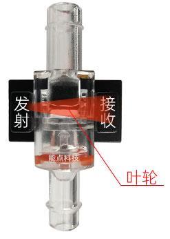

光电流量计内部结构主要是由叶轮、红外发光二极管和光敏接收器组成的。其工作原理是:当水流经过流量计内部时,形成的水压会推动叶轮转动,利用叶轮转动时切割光线通路所产生的脉冲信号输出,通过计算叶轮的转动次数来判断水流量的多少,以此来实现流量控制。

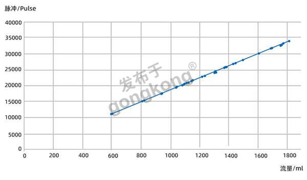

下图是以能点科技某个光电流量计的线性表做参考,可以看出若只需出水量为800毫升,则对应的脉冲数是15000,所以当流量计输出到15000脉冲信号时,则会控制水泵停止抽水。

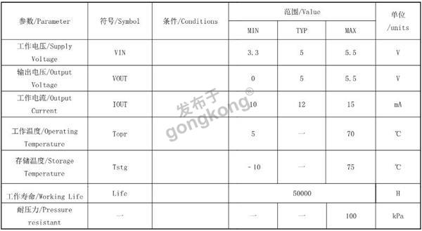

下图是光电流量计的基本参数:
