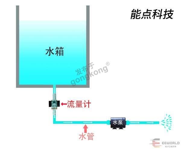

随着人们养生意识的提高,净水器的需求也提高了。那么净水器是如何控制出水量的呢?净水器内部通常都会有一个储水箱,连接水箱的管道上安装一个流量计,就可实现流量控制,还能检测水箱是否缺水。
光电流量计的一边是进水口、一边是出水口,流量计的两边分别用水管连接。内部含有光学电子元件,利用叶轮转动时切割光线所产生的脉冲信号输出,通过计算叶轮的转动次数来测量控制流量计的出水量。当储水箱无水时,水泵空抽,流量计内部无水,此时所输出的信号也是不同的,设备在收到信号后就会提醒用户加水。
