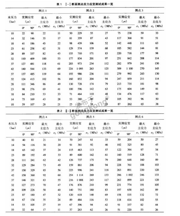

1.当水压力从10bar→42bar→10bar进行变化时,测点1最大主应力从22MPa→133MPa→28MPa变化,测点2最大主应力从55MPa→263MPa→58MPa变化,测点3最大主应力从59MPa→270MPa→65MPa变化,测点4最大主应力从21MPa→92MPa→17MPa变化,测点5最大主应力从61MPa→269MPa→62MPa变化,测点6最大主应力从50MPa→246MPa→53MPa变化。
以上说明,断面各测点随水压力的增大而增大,应力变化与水压力变化呈线性关系。
2.水压力达到42bar时,测点1最大主应力为133MPa,最小主应力为69MPa,测点2最大主应力为263MPa,最小主应力为125MPa,测点3最大主应力为270MPa,最小主应力为145MPa,测点4最大主应力为92MPa,最小主应力为60MPa,测点5最大主应力为269MPa,最小主应力为133MPa,测点6最大主应力为246MPa,最小主应力为133MPa。
以上说明:内水压增加时,管壁环向承受拉应力,为最大主应力方向,但水流向也承受拉应力,其数值相对较小。当水压力达到42bar时,断面各测点所受最大主应力范围为92-270MPa,最大应力位于第2节进水管断面腰部测点(测点3),各测点最大应力均在安全范围以内。
3.当水压力从10bar上升到42bar时,测点1应力的变化量为+111MPa,测点2应力的变化量为+208MPa,测点3应力的变化量为+211MPa,测点4应力的变化量为+71MPa,测点5应力的变化量为+208MPa,测点6应力的变化量为+196MPa。
当水压力从42bar降低到10bar时,测点1应力的变化量为-105MPa,测点2应力的变化量为-205MPa,测点3应力的变化量为-205MPa,测点4应力的变化量为-75MPa,测点5应力的变化量为-207MPa,测点6应力的变化量为-193MPa。
以上说明:在断面上的同一测点,水压从10bar→42bar→10bar,应力变化量的绝对值基本相等,说明在水压试验过程中,应力数值的重现性较好,管壁所受应力无异常变化。
