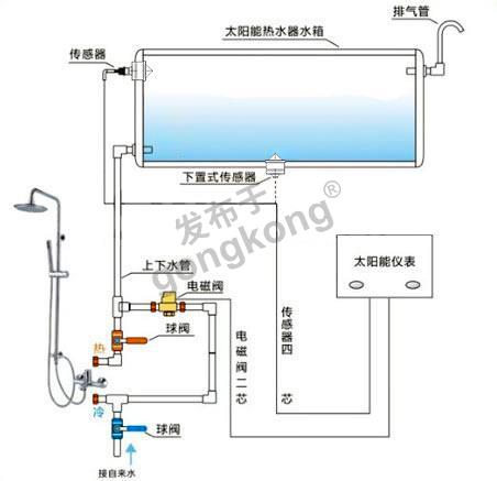

如今几乎每家的浴室里都有安装热水器,一般热水器都安装在浴室的高出,在使用过程中是看不到水位的,那么当热水器缺水时它是如何自动加水及如何控制水位的呢?
在热水器内安装一个液位传感器即可实现控制水位,将传感器安装在水箱的高液位处,当水箱内的水达到传感器的检测点,传感器感应到有水则会发出信号,设备就会自动停止加水。如果想要检测缺水,就将传感器安装在低液位处即可检测。
能点科技的光电液位传感器是利用光学原理来检测的,传感器的检测探头是棱镜结构,内部有一个发射管和一个接收管,当有水时,传感器的发射管所发出的光折射到水中,接收管接收不到光或者只能接收到少量的光时,传感器则会发出信号。光电液位传感器是纯光学原理,内部无机械运动部件,防水等级可达IP68
