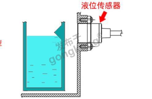

洗地机在工作时所产生的污水都会被抽进污水箱里,如果洗地机持续工作,水箱中的污水就会过满而导致溢出,那么如何规避这种情况的发生呢?
可以在水箱的高液位处安装一个液位传感器,考虑到是用在污水箱上的,所以可以选择分离式液位传感器,它能实现水箱与设备分离,方便水箱的清理。
分离式液位传感器是利用光学反射原理来检测液位,内部无机械运动部件,检测精度高、反应速度快、安装方便。将传感器部分安装在设备上,在水箱上设计一个棱镜结构(设置在想要检测的高液位处),从外部形成感应,当液位到达传感器的检测点时,传感器则会立即发出信号,设备就会报警提醒满液。分离式液位传感器不仅可以检测有水无水,还可检测水箱是否在位。
