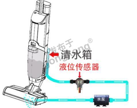

洗地机是很常见的清洁类电器,通常它都会有一个清水箱和一个污水箱,清水箱是用来清洗的,污水箱则是装清洁时产生的污水,在设备工作过程中,清水箱的水会逐渐减少,那么怎样才能实现缺水提醒呢?
在洗地机上安装一个管道液位传感器,管道液位传感器利用的红外光学组件,通过判断光在水与空气中的光折率不同,快速稳定的做出状态判断,有效地解决了传统机械式低精度、卡死失效的问题。将传感器两端用透明水管连接,当水管内无水流通过时,传感器则判断水箱无水,就会发出警报或蜂鸣以提醒用户及时加水。
