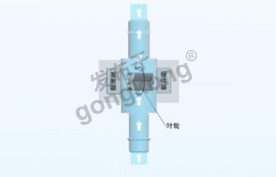

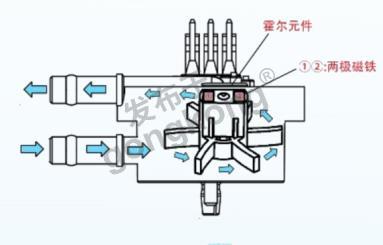

现在市面上有很多家用电器要实现流量控制,一般都会采用流量计。小型的流量计分为两种,一种是霍尔流量计、一种是光电流量计。霍尔流量计是利用霍尔效应,通过叶轮转动产生的GS值转换为脉冲信号输出。一般适用于净水器、饮料机、啤酒机等需要流量控制的设备。
光电流量计是利用叶轮切割光的通路所产生的脉冲信号,通过计算叶轮的转动次数来测量水流量的多少。且内部不含磁铁,纯光学原理,对水质保护更好,光电流量计比较适用于洗地机、咖啡机等。霍尔流量计比光电流量计体积要大一点,可以根据设备的空间大小来选择合适的流量计。
