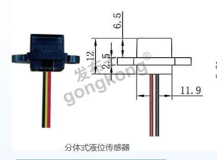

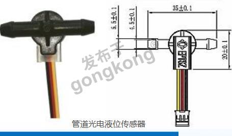

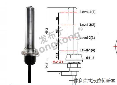

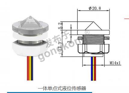

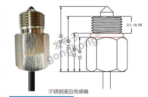

光电式液位传感器分为:一体单点式光电液位传感器(接触型)、一体多点式液位传感器(接触型)、分体式液位传感器(非接触型)、管道光电液位传感器、不锈钢液位传感器。一体单点式和一体多点式的区别在于,单点式只能检测一个液位点,而多点式可以同时检测多个液位点。其应用领域差不多都相同(例如:加湿器、净水器、咖啡机、洗碗机等);分体式液位传感器是安装于水箱外侧来检测水位的,安装这种传感器的优点在于,水箱可以随时拆卸清洗,无结构干涉,简约美观。一般应用于(冲奶机、咖啡机、加湿器、鱼缸、宠物饮水机等);管道光电液位传感器利用一组红外光学组件,通过精准结构处理后形成感应线路,通过判断在水 与空气中的光折率不同,快速稳定做出状态判断,有效解决传统机械式的低精度/卡死失效的问题, 也解决了电容式的感度衰减导致的不可控性失效。应用于(扫地机器人、洗地机、拖把机、加湿器等清水管道的水位侦测)。不锈钢液位传感器比较耐压耐腐蚀稳定性高,一般用于(商用设备、工业设备、医疗设备)

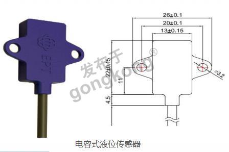

二.电容式液位传感器(非接触型)
电容式液位传感器安装方式是外贴式安装、不需要开孔,体积小。在使用时需要保持传感器表面干燥、探头周边不能有金属或磁场,以免造成干扰。适用场合(打印机、洗手液、饮水机、医疗设备等)

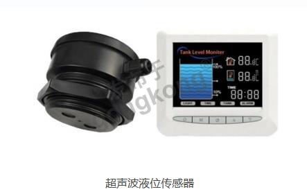

三.超声波液位传感器(非接触型)
超声波液位传感器一般安装在水箱顶部,应用案例(家用蓄水池、水井、水槽、工业设备   等)。
