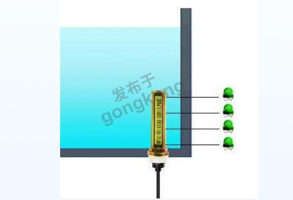

        光电液位传感器分为单点式和多点式两种,这两种传感器最大的区别是,单点式液位传感器只能检测一个液位点,而多点式液位传感器可同时检测多个液位点。
多点式液位传感器的工作原理:多点式光电液位传感器内置多组红外发光二极 管和光敏接收器,可检测 1~8 个连续液位点。 无水状态时,发光二极管所发出的光被经过透明 透镜后会折射会接收管; 有水状态时,则光折射到液体中,从而使接收器 收不到或只能接收到少量光线。多点式与单点式的功能是相同的,主要是侦测水位、实现缺水保护和防溢出提醒。
应用案例:一体式加湿器、净水器、热水器、咖啡机、洗碗机、电蒸锅、冷气扇、家电宠物饮水机、水泵、 鱼缸、智能机器人、工业设备、超声波雾化器、超声波净化果蔬水槽。
