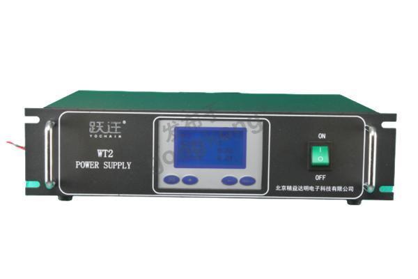

2. MeV系列低温等离子体废气处理系统的组成。
MeV系列低温等离子系统由高压电源及其冷却系统(风冷或液压可选)和低温等离子反应器组成。
其中,MeVHP高压电源成系列化,包括:MeVHP20KV-200mA, MeVHP50KV-600mA,. MeVHP60KV-600mA,MeVHP80KV-1000mA等离子型号,可供选配。
高压电源输出功率小于20KW的采用风冷冷却方式。功率在20KW至40KW间的可选用风冷或液冷方式,功率大于40KW的必须采用液冷方式。

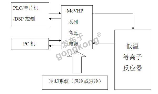

3. MeV系列低温等离子体废气处理系统的工作原理。
MeVHP高压电源是低温等离子系统的技术核心,它采用 的开关电源技术,独特的高压形成技术和智能化的控制策略技术,使高压电源在等离子反应器内产生智能化的高压电源信号,从而在反应器内形成低温等离子区。将需要处理的废气通过适当的方式流过这个等离子区,就可对废气的有害成分进行处理(俗称除臭)。为了提高处理效果,有一个二次进风系统将一定量的环境空气也注入排放的废气室,以 有充足的等离子浓度和一定的湿度与温度,同时也将一部分空气通过绝缘装置喷射在反应器上,以 在绝缘装置上是干净的大气,从而防止短路现象的发生。
高压电源与等离子反应器的工作状态,可选择由PLC控制、单片机或DSP控制。当然,如有必需也可选择使用PC机进行控制。如下图所示
