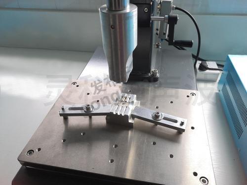

用超声波塑料焊接机焊接产品时常遇到一些不好的问题,容易影响生产过程以及产品质量。超声波塑料焊接的好坏取决于换能器、焊头模具的振幅,加压和焊接时间等3个要素,焊接时间和焊头模具的压力可以调节,振幅由换能器和变幅杆决定。这三个量相互作用有个平衡值,能量超过平衡值时,产品易变形;若能量小,则产品不易焊牢,而且所加的压力也不能太大。
超声波焊接对原材料的要求:说到超声波焊接,必须首先提出对各种树脂的要求。其主要因素包括聚合物结构、熔融温度、柔软性(硬度)、化学结构。
      聚合物结构:将单体结合在一起的过程称为“聚合”,聚合物基本可分为两大类:热塑性和热固性
热塑性材料加热成型后,可再次软化成型,基础经历的只是状态的变化——这一特性决定了热塑性材料超声波压力的适应性。塑料分子结构可分为非结晶聚合物、半结晶聚合物。
1.非结晶聚合物分子排列无序、有明显的使材料逐步变软、熔化及至流动的温度(Tg玻璃化温度)。这类树脂通常能有效传输超声振动并在相当广泛的压力/振幅范围内实现良好的焊接。
2.半结晶型聚合物分子排列有序,有明显的熔点(Tm熔化温度)和再度凝固点。固体结晶聚合物具有弹性,可吸收部分高频机械振动。因此,这种聚合物难以将超声波振动能量传递到压合面,难以焊接。
