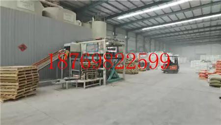

8.27.6.jpg经过了解,目前现在很多的生产企业都将大量机械性重复劳动的工作都交给了码垛机器人,码垛机不仅帮助了需要大量劳动力的企业解决的用工问题,还大大减少了人们繁重的工作量,而且还减少了工人出错的可能性。码垛机在调试时有哪些问题需要注意?
  1.调试或维修本设备前,必须经过培训或仔细?阅读用户手册。
  2.设备送气源前,一定要先拆下气源三连体的过滤器,对厂家气源管线进行排空吹扫。
  3.调节设备机械本体前,必须断电或将急停按钮按下。
  4.升降机不插安全销,配重铁块下方严禁进人。
  5.码垛机设备运行前,需对各个润滑点进行注油润滑。
  6.送电后,要确认电源是否正确。
