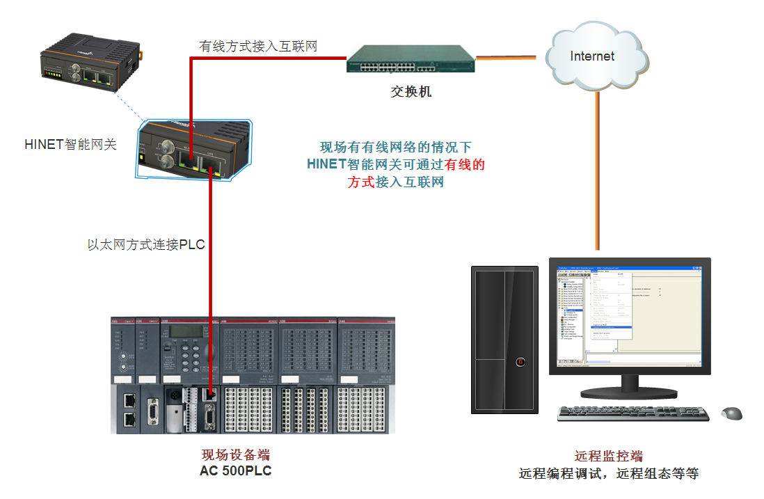

plc网关
小项目:一般就用协议网关公司提供的网页监控和手机APP。这种一般都是网关厂家标配,提供配置软件和相关技术支持,配置也很简单,基本都是选着和设置,这个一般工控技术人员在厂家支持下都能独立完成。但是功能一般比较固定,一般都是一些数据显示,控制窗口设置,简单的历史数据报表和曲线,一般都是针对一个硬件。
