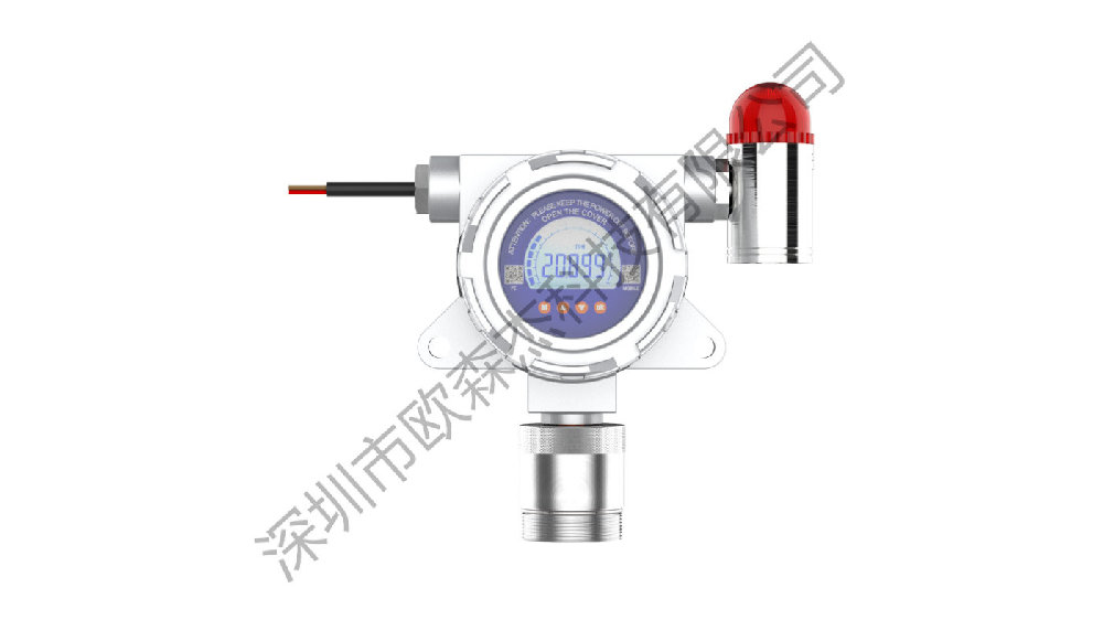

二氧化碳检测仪适用于各种工业环境和特殊环境中的二氧化碳二氧化碳浓度连续在线检测采用进口电化学传感器和微控制器技术,具有信号稳定、精度高、重复性好的优点。防爆接线适用于各种危险场所。兼容各种控制报警器、PLC、DCS其他控制系统可实现远程监控、远程控制、远程报警、计算机数据存储、分析等功能。
安装二氧化碳检测仪有哪些事情不能做?欧森杰科技
二氧化碳检测仪的安装注意事项:
1、报警后请勿打开电器开关;确认二氧化碳浓度过高的原因并及时处理:原因不明时,请联系相关燃气部门进行彻底检查。
2、不要安装在烟雾、喷气杀虫剂(蒸发剂)和可燃溶剂(涂料)可燃性溶剂(涂料)的地方,否则的话亦有可能引起报警。
3、产生浓度报警信号后,输出的控制信号(AC220V)锁定,即使气体浓度不再超限,控制的设备也不能自动恢复报警前的状态,必须人工进行恢复(按复位键或自检键持续3秒)。
4、不要安装在排气口、通风扇、房门等风量流动大的地方,这样有可能会引起二氧化碳检测仪精度受影响。
5、不要安装在水气、水滴多的地方(相对湿度为90)%否则,如果长期水分过高,二氧化碳传感器就会损坏。
6、不要安装在温度上-30℃以下和50℃上述地方。
7、不要安在强电磁的地方。
