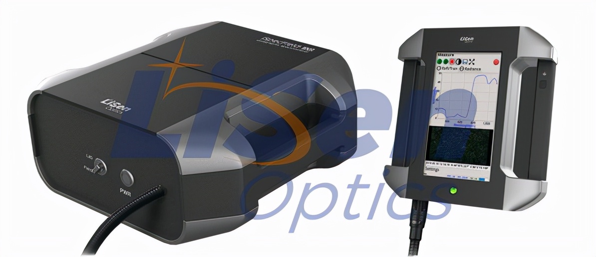

莱森光学:地物光谱仪应用——干旱胁迫下的水稻反射率表现
为了研究自然条件下各种地物和环境的可见性、近红外光谱,需要配备适合遥感领域的地物光谱仪。在户外,地物光谱仪主要采用太阳辐射作为照明光源,利用地物光谱仪的响应定标数据可以测量和获得光谱辐射,通过漫反射参考板的对比测量可以获得地面目标的光谱信息。

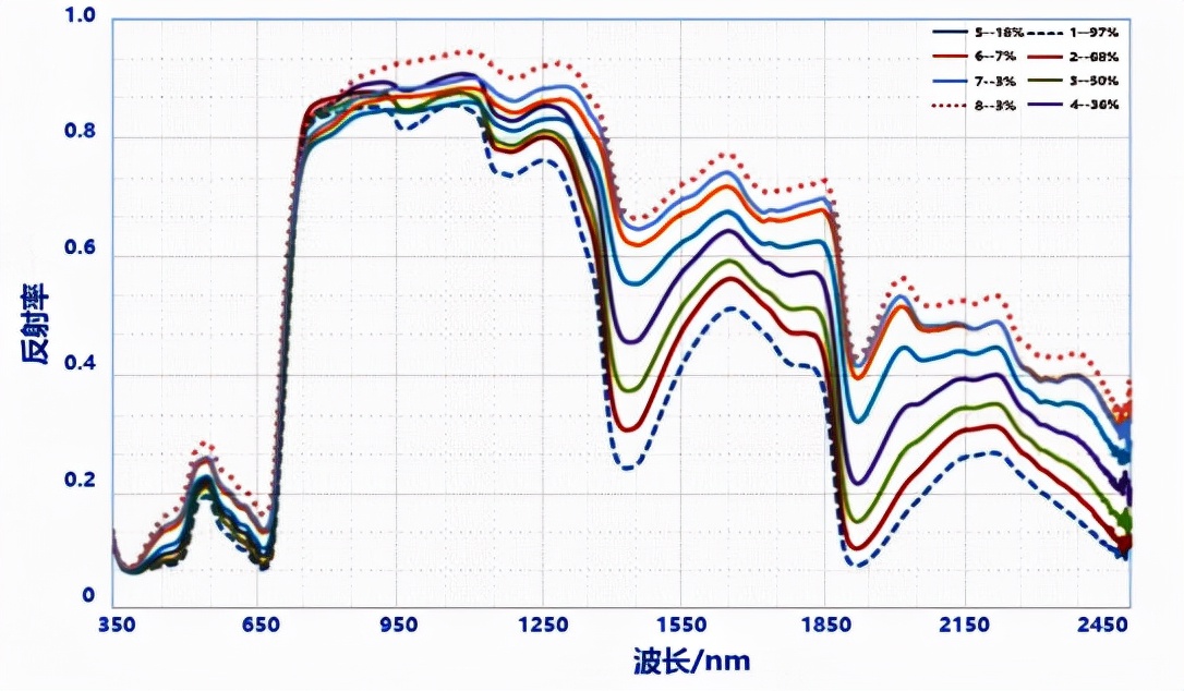

为了研究不同干旱威胁下水稻基本形态的表现,测量了10种不同程度干旱威胁下水稻的相对含水率。
旱灾对水稻反射性的影响主要有两个方面。
1、吸水特征峰1400nm、1900nm随着稻田含水量的下降逐渐减弱,提高了近红外线的反射率。
2、随着波长从350~700nm下降到350~700nm,在叶绿素A和B的吸收范围内,反射率也发生了类似的变化。
2、随着RWC的减少,1400~1925奈米波长向短波方向移动时,反射率增加
4、810-1350nm的海绵肉散射也呈现同样的趋势,即随着射频强度的降低,反射率增加。
结果显示,1100~2500nm波段叶片吸水能力强,RWC降低时,叶片枯萎以新鲜水为主,干物质次之,蛋白质、木素和纤维素含量低,叶片枯萎更明显。
