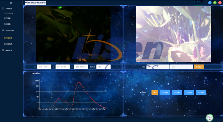

刚才,我们说到成像光谱仪的目的是既要成像也要光谱,它得到的效果就是这样:
这一套数据的特点是图像的每一点都能提取出一套光谱数据。由于我们知道,物质的光谱是有特征的,不同的物质有不同的光谱。因此,通过分析这套光谱成像数据,就可以从分析出图中物体的类型。这种技术对于环境监测,军事探查,农业监测,资源勘探都有很大的作用。
