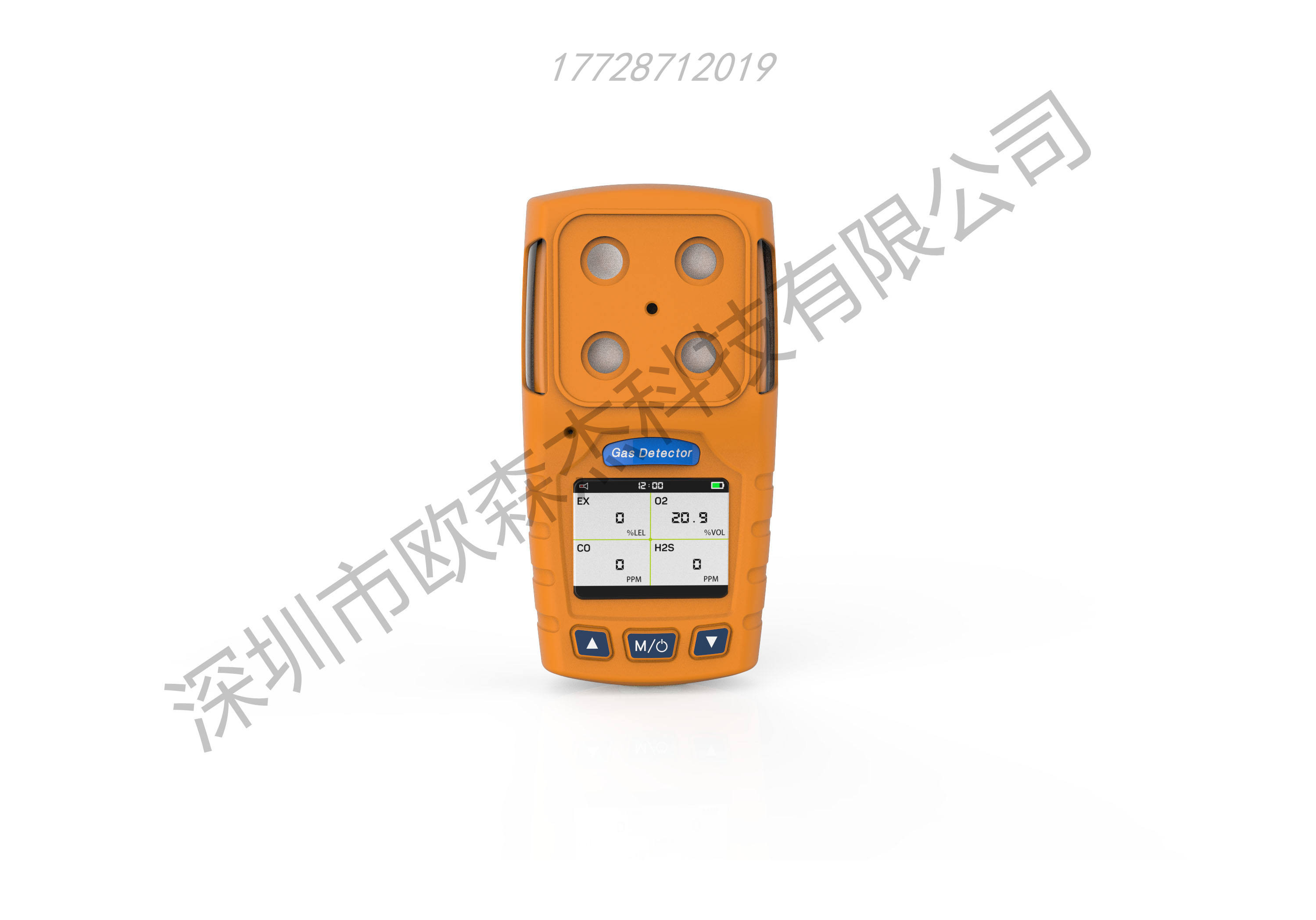

1.四合一气体检测仪开机时都有预热时间,请耐心等待。
2.严禁在仪器规定使用温度范围之外使用检测仪,温度过高过过低很可能会损坏传感器。
3.保持检测仪器的干燥,严禁接触水珠。并避免直接接触腐蚀性液体。
4.对于未做防尘处理的检测仪器,勿在粉尘密度过高的环境中使用仪器。
欧森杰科技:关于四合一气体检测仪的这几个事项要牢记
5.检查仪器整体外观和电池电量的完整性,同时,为了确保检测的正确性,有必要进行快速测试以检测仪器传感器对气体的响应的正确性和准确性。
6.检查泵吸入系统的气密性。打开仪器后,泵吸入系统的空气入口端子被堵塞。如果采样探针杆指向仪器并发送泵流量阻塞警报,则表示仪器泵系统的气密性正常,否则无法使用仪器。
7.经常检查检测仪进气孔是否有泄漏及堵塞现象,保持进气孔的畅通。
8.严禁使用气体检测仪检测未知浓度的环境,以免现场浓超出传感器量程,损坏传感器。
9.对于在未做防尘处理的气体检测仪,需要在粉尘较大的地方使用。请使用纱布或纸巾放置于进气孔处。
10.对于气体检测仪出现异常时,请及时与生产厂商技术人员沟通。勿私自拆装或维修检测仪。
11.尽量坚持每天作业以后对四合一气体检测仪进行查看,而且记载每次查看成果,及时发现问题,解决问题。
12.坚持一切养护。运用柔软的布擦洗仪器外壳。制止运用溶剂,番笕或抛光亮剂等有腐蚀性的化学品清洁。
13.严禁将仪器浸泡在液体中。
14.维护养护需求专业的合格人员进行操作,操作前必先理解用户手册的一切内容,安全操作。
15.若仪器长期处于可燃气体或是特定环境下,应每天对其进行校准,必要时应替换。
16.应定期检查泵吸系统的过滤装置,主要检查泵吸产品内的滤膜是否失效。判断故障的方法是观察滤膜的颜色变化。清洁隔膜的颜色为纯白色,无效滤膜的颜色为黄黑色。
