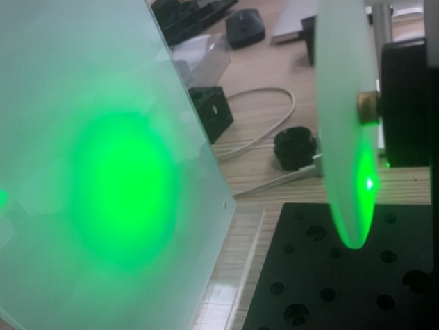

在很多情况下,一个测量系统中需要有一个非常均匀的照明,例如入射到旋转的diffuser上的激光,经过diffuser使得出射光均匀分布(还有一个目的是把激光的相干性降下来,消除激光的散斑)。如图:
莱森光学:积分球在科研仪器系统里的应用
从图中可以很容易看到入射的激光束被diffuser散射后,出射光斑比较均匀,在很多情况下已经满足了系统的应用。但是由于零级光的存在,对于有些测量系统,还是不能够满足需求。
