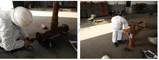

某企业出现管道腐蚀泄露问题非常突出,尤其是在弯头、三通等部位更为严重,新部件使用寿命一般在20天左右冲刷穿孔。管道物料为硅粉,温度240℃左右,企业为解决该问题,管道材质全部更换为无缝耐磨厚壁管,同时在管道外部安装前首先补焊加固一层再投入使用,在此背景下,使用寿命只能延长至35天左右。而采用索雷碳纳米聚合物材料对相关部件易泄露部位提前实施保护后,其耐磨性能在特殊环境下的使用寿命是耐磨双相钢的2-3倍,而且具有良好的抗化学腐蚀性能。
  采用该材料技术治理管道腐蚀泄漏的优势:
  该技术是目前较为成熟和性价比较高的一种维修方案。时间短、费用低、效果好是该技术的几个主要特点。
  材料是一种由碳纳米管和纳米无机材料增强的高性能环氧双组份复合材料。该材料优点是利用特殊的纳米无机材料与环氧环状分子的氧进行键合,提高分子间的键力,从而大幅提高材料的综合性能,可很好的粘着于各种金属、混凝土、玻璃、塑料、橡胶等材料。
  有良好的抗高温、抗化学腐蚀性能。同时良好的机加工和耐磨性能可以服务于金属部件的磨损再造。
