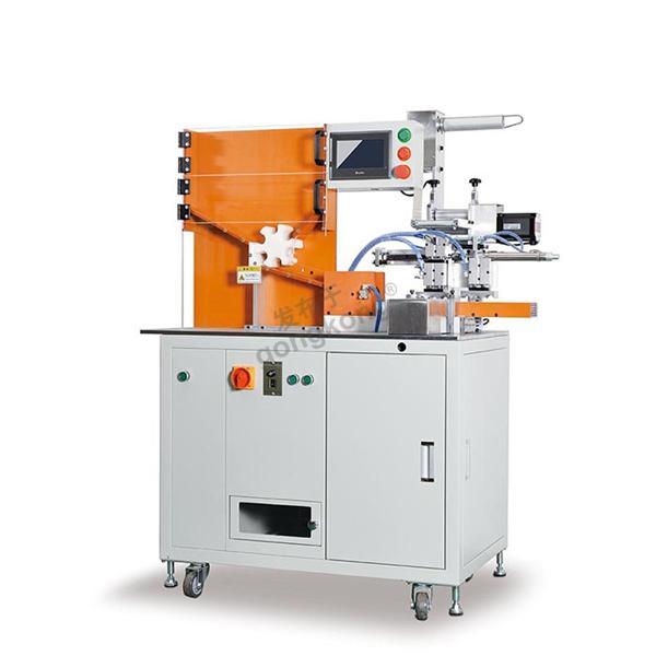

1、将分割好的极片挂放到机器设备放秘药上(放卷带全自动纠偏装置),恒支撑力放卷。极耳全自动包塑后与极片电焊焊接(正、负级均选用超音波焊接),锂电极片自动点焊机可保持多极耳先后电焊焊接,电焊焊接后的极片再历经缓存送进贴胶带一部分,极片贴好胶带后,历经偏心轮由光纤线检测开展切开。并将切好的极片用玻璃吸盘放进料盒里,极片贴胶带一部分选用转动挤压成型式。
2、机器设备的运作全过程提升检测点,比如:极耳是不是焊上检测,极耳欠料检测,极耳是不是黏胶检测,极片欠料检测,极片缺少光箔两面检测,胶带欠料检测。
3、极片主要参数能够在工业触摸屏8寸五颜六色触摸显示屏设定主要参数,能够界面显示运作情况,某点产生常见故障时能够在触摸显示屏上传出消息提醒。
4、机器设备工作能力:极片长短在600mm时,12片/分鐘。

性能参数:
1、极片张力控制范畴:0-12Nm(支撑力可全自动调节)。
2、超音波焊接:输出功率750W40kHz
3、机器设备尺寸:LxWxH2300×1300×1800mm
4、极片除灰作用:在极片裁切前提升软刷除灰,并可随时随地拆换(有集尘器设备)。刷子规定绵软高密度,通配性强,拆换、清理便捷,并改装磁设备,规定5000高斯左右。
5、极片贴胶带贴在焊极耳处,左右对贴,不合格率低于千分之三。
6、极片倒料梳理作用:极片裁切落料,附加玻璃吸盘全自动梳理作用(极片总宽超过60mm选用单双排玻璃吸盘)。
7、裁切作用:数控刀片使用期超过100万次数,极片裁切精密度在断开变量值±0.5mm,极片裁切毛刺横着≤40μm,竖向≤25μm。
8、精度等级:极耳露出、极耳维护胶带部位、极耳精准定位位置公差变量值±0.5mm。与极片平整度≤1.5度。

9、电焊焊接规定:正负都选用超声波焊,超声波模具、焊块使用寿命超过100万次数,可以在极耳薄厚转换时确保电焊焊接品质。点焊圆润清楚,浓淡适度,部位垂直居中,点焊部位不可以裂开。将电焊焊接好的极耳用手沿与极耳竖直方位拉掉极耳,规定极耳表层一半左右总面积带箔:电焊焊接不合格率低于千分之五。焊后的极耳和箔表层规定均衡,无皱褶,反面无突起的毛刺。
10、切开规定:断开后的极片应整平,极耳完好无损,断开处与极片边沿竖直,创口处无皱褶和毛刺,并将断开后的极片放进极片储存盒里。极片裁切毛刺横着<40μm、竖向<25μm,极耳毛刺<40μm。
11、极耳维护胶带要确保彻底包起来极耳,极片下方和极耳尾端误差0.3mm
