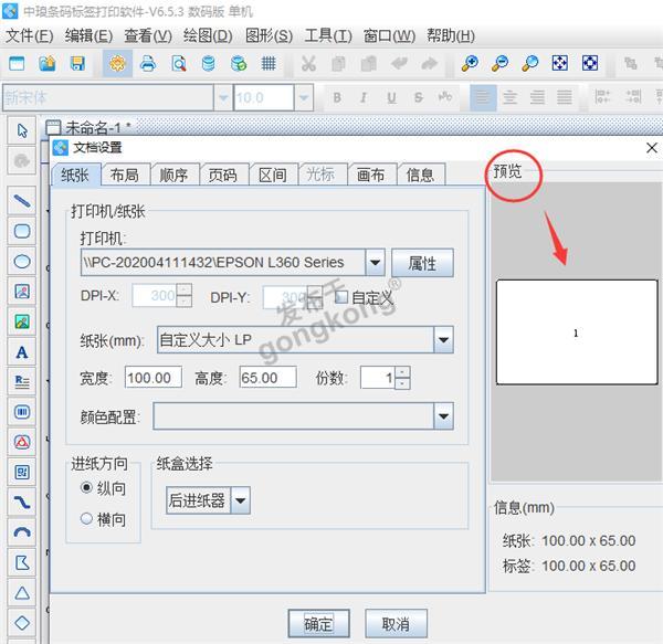

首先打开在电脑上面安装的条码生成软件,点击新建,并在“文档设置”中设置超市会员卡的标签尺寸参数信息,通过预览,可以看到设置的标签尺寸效果;

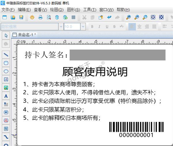

绘制普通文本-手动输入
本文中的超市会员卡上面的文字内容是固定必变的,所以使用的数据对象类型是“手动输入”的方式。在软件左边工具栏中,找到实心蓝色的”A”字按钮图标并点击,然后在标签空白处绘制一个普通文本,选择右击,点击“属性”,弹出来的“图形属性”中,点击修改,“手动输入”持卡人签名,之后在分别设置字体、样式、大小等;

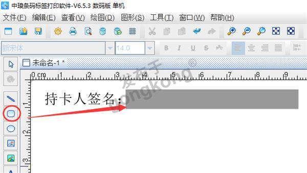

绘制灰色矩形
点击软件左侧的“绘制圆角矩形”按钮,在画布上绘制一个矩形对象。 双击圆角矩形,可以在图形属性-基本中,设置线条的线型、颜色、粗细、圆角等,都可以根据自己的需求在软件中自定义进行设置的,设置完成之后如下图;
绘制普通文本的操作步骤是一样的,使用的数据类型都是“手动输入”,顾客使用说明等信息就不在一一操作演示了。
绘制一维条码

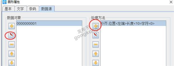

点击左侧工具栏中的“绘制一维码”工具,然后在标签的白色位置绘制一个条形码(条码生成软件默认条形码类型就是Code128,所以无需再修改),双击条形码打开“图形属性-数据源”一栏,点击数据对象下方的“修改”按钮弹出数据对象管理窗口,数据对象类型选项“序列生成”,开始字符填写1,并点击添加处理方法,补齐-位置左端-长度10;
综上所述就是使用条码生成软件制作超市会员卡上面的条形码全部的操作步骤了。感兴趣的朋友可以下载软件,实际动手操作一下。
