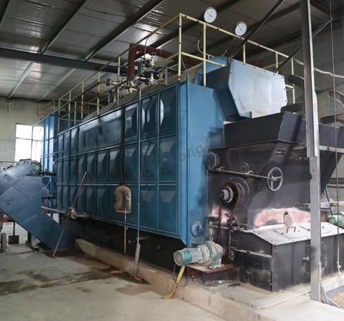

氮氧化物排放到大气中会对人们的身体造成有害影响,从烟气源头就降低氮氧化物的含量非常重要。生物质锅炉设备在燃烧生物质燃料的时候,排放的气体是通明的,不会有浓烟呈现,更不会有大量的氮氧化物排放。其实,只需生物质燃料质量过关,一同生物质锅炉燃烧操控把控的到位,气体的排放都是可以经过环保监测的,即便,有时间燃料不能充分燃烧,我们也可以采取一些办法,下降生物质锅炉氮氧化物的排放,那么,生物质锅炉氮氧化物的排放怎样下降?
降低生物质循环流化床锅炉氮氧化物排放的办法,包含如下步骤:
1将流化床锅炉排出的烟气导入除尘器中,去除其间绝大部分的粉尘杂质,取得较为洁净的烟气;
2将所得较为洁净的烟气中的一部分从流化床锅炉的一次风进口引入到一次风室中进行循环,以下降一次风的氧含量,从而下降流化床锅炉的炉膛燃烧温度;
3与此同,将脱氮还原剂从流化床锅炉的二次风进口喷入其间,运用二次风使雾化的脱氮还原剂与炉膛内的烟气充分混合,从而使其间的氮氧化物与脱氮还原剂产生化学反应而被脱除。该办法工艺简单有用,不需要对生物质循环流化床锅炉进行大的改造,出资成本低,下降氮氧化物排放效果显著。
