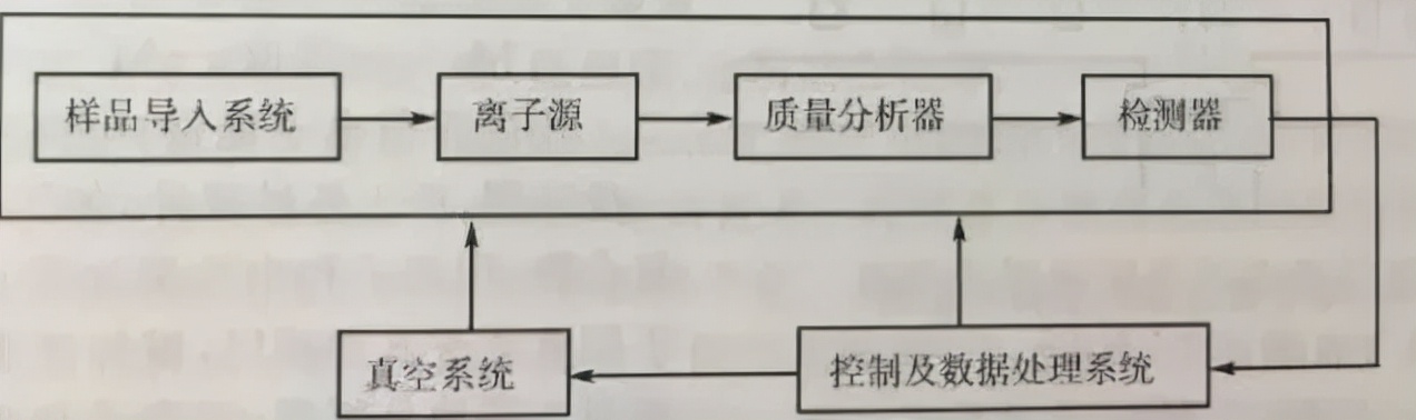

质谱仪是如何构成的?
典型的质谱仪,一般由样品导入系统、离子源、质量分析器和检测器组成,此外,还含有真空系统和控制及数据处理系统等辅助设备。看下图。
