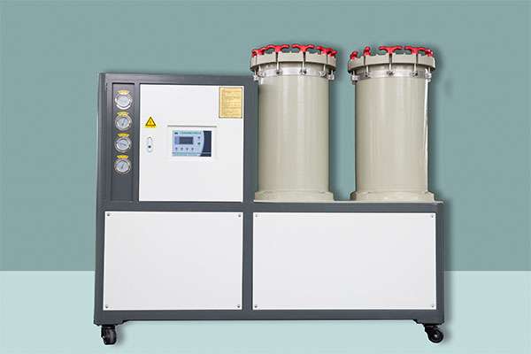

  工业冷水机组中压缩机的排气温度决定着设备的运行是否能够稳定高效,其中压缩机容易出现的就是排气温度过高的问题,一旦出现这种状况,就很容易使得工业冷水机组的压力过高以及温度升高、载荷过高、降低工业冷水机组压缩机工作效率、制冷量的后果,还会导致其它各种问题。
  首先,排气温度过高会导致工业冷水机组的冷凝器工作效率下降。导致排气温度过高的原因有很多种,比如冷却水的流量不够、水温长时间过高,排气温度就会过高,一旦压缩机的排气温度过高,做工效率就会出现问题,加之高温气体排出至冷凝器之后,冷凝器无法完全冷却冷媒,可能会产生积液,使用长时间之后,冷凝器工作效率就会下降,相应的,在冷凝器工作效率下降的时候,也会同时影响压缩机的工作效率。
其次,吸气压力低、吸气热度高。排气温度过高时候,吸气温度会相应变高,而由于压缩机排气温度较高,可推断压缩机的压缩机比较大,这是因为吸气的时候吸气压力肯定较低造成的,可以通过降低压缩比来达到降低排气温度和排气压力的解决方法。
  根据上述的引起排气温度过高的影响和原因可以知道,要想降低工业冷水机组的排气温度,可以对压缩机进行降温,小编建议可以选择以下这个几个方法来解决问题。
1、增加冷却水流量以及水箱、水塔的散热通风。
  风冷工业冷水机的水箱以及水冷工业冷水机的冷却水塔中的冷却水,是为冷凝器降温换热而存在的,其能够带走压缩机工作产生的热量,如果能够保证冷却水流量以及风冷工业冷水机水箱、水冷工业冷水机水塔的散热通风能力,则能够让冷却水温度保持在限定范围内,以此最大化为压缩机降温。
2、直接降低制冷压缩机的排气温度。
  所谓直接降低压缩机的排气温度,可以从降低压缩机的压缩比、降低负载等方面入手,降低压缩比虽然会让压缩机的效率变低,但是却可以解决压缩机排气温度过高的问题。
3、合理利用冷媒。
  在同样的蒸发温度和冷凝温度时,不同型号的冷媒有不同的排气温度,用户应该按照工业冷水机厂商的要求来添加不同的冷媒。
