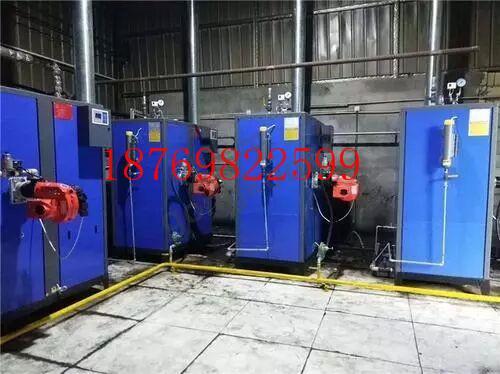

微信图片_202104120844471.jpg蒸汽发生器的出气阀门安装包括出汽阀门、an全阀及单向阀连接,进行正确连接,确保阀门密封良好,不lou气。 对蒸汽发生器施工要注意什么?
  排污阀门连接到排污口上,排污管道引到室外。经过水处理的软化水,连接到水箱浮球阀,确保密封严实,不lou水。 
  经过总电源漏电保护的三相四线工业电连接到设备接线端子上。 设备安装过程中,条件允许,配备电工在场,保障用电。
  蒸汽发生器属于小型蒸汽设备,蒸汽管道不能过长,裸漏的蒸汽管道需要做保温层减少热损失,具体用蒸汽设备越近越好。
  蒸汽发生器不能安装在过于潮湿的环境中,过热的环境也不行。由于设备运行过程中散发热量,设备四周要留有足够的散热空间,也便于维修。空间不能密闭,要能及时散热,防止房间内温度过热、高湿损坏电路及控制系统。
蒸汽锅炉蒸汽发生器
  电源进入设备之前要安装漏电保护装置,保障设备及操作人员an全。电源火线和0线要是同一电源,不可走两路电源。
  好的软化水或纯净水能够有效保障设备内部不结垢,减少水垢对加热元件的腐蚀,延长使用寿命。
  排污管道要引到下水道或an全的地方,an全阀出蒸汽口不能朝向过道或人有可能战力的方向,有条件要引出室外。对蒸汽发生器的水位也要控制好。
