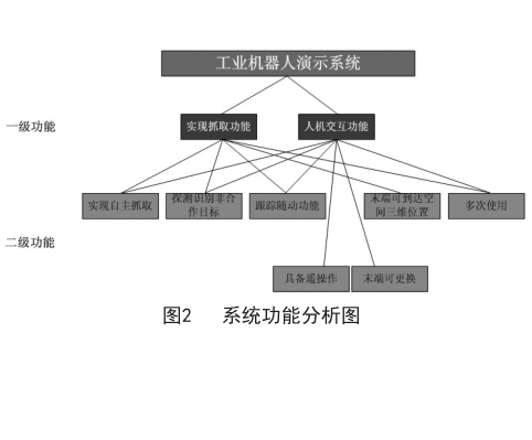

① 功能分析
通过对系统功能进行分析,进行恰当的剔除、缩减、利用、增添、补足,从而确定合理的必要功能。根据关键质量特性对功能按层级展开,列写出工业机器人演示系统三个层级的功能(见图2)。
系统功能分析表

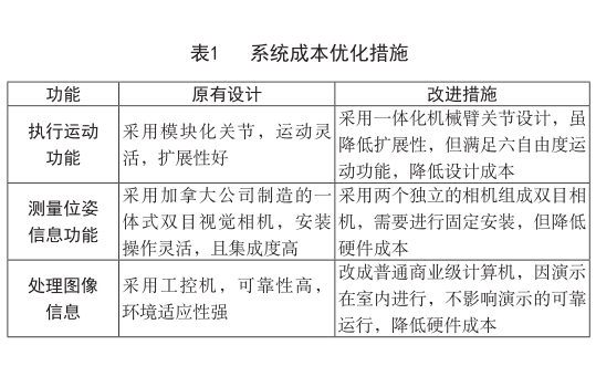

5、价值工程分析及优化
此后,我们对机械臂系统进行了功能定义,并进行了功能分析。通过对产品价格的调研及与供应商的沟通,进行功能和成本的折中,采取了若干改进措施,并采用可替代的产品从而达到降低成本,提高价值系数的目的(见表1)。

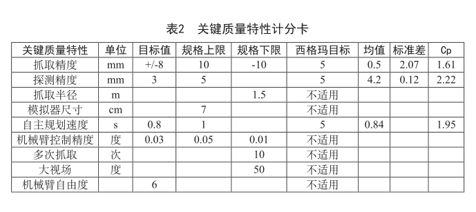

7、设计计分卡
可以看出,系统抓取精度过程能力指数略差,需要进行优化设计。
