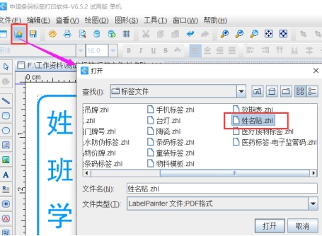

我们可以先在标签打印软件中制作好姓名贴模板,然后在实际打印时,只需要打开之前的标签文件,并导入数据库添加可变内容即可:

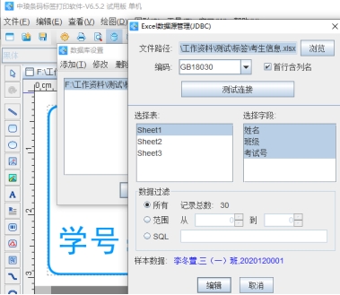

下一步可点击上方工具栏中的数据库设置图标,选择对应的数据库类型,在弹出窗口中点击“浏览”,选择对应的文档导入标签打印软件,并点击测试连接,然后核对字段名及记录总数和样本数据,核对后点击“添加-关闭”,即可将包含有姓名贴信息的数据库导入软件中。

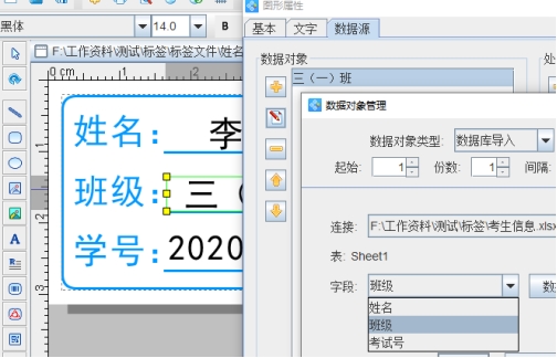

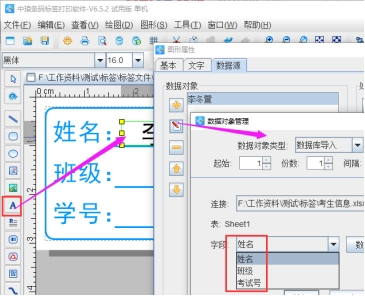

在具体添加姓名贴内容时,只需要添加第一个单个小标签的内容就可以,在实际添加时,由于都是文字内容,所以可点击左侧工具栏中的“A”,在画布上绘制普通文本,并双击打开其“图形属性-数据源”窗口,然后点击左侧修改,使用“数据库导入”的方法添加对应的内容:
其他的可变内容可使用相同方法,逐次添加普通文本,并在数据源中添加对应字段内容:

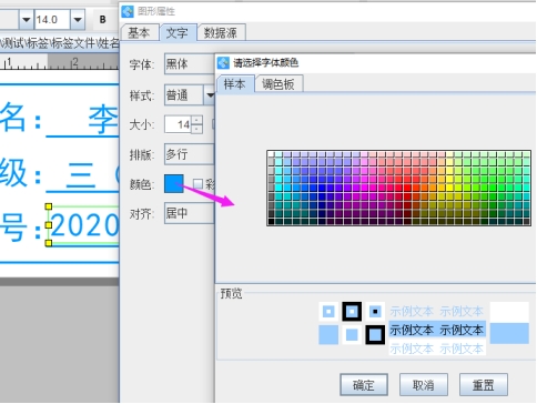

可变内容添加完毕后,如需修改文字颜色,可在其“图形属性-文字”窗口中修改文字颜色即可:
