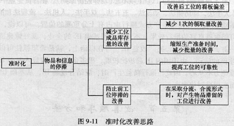

作为精益生产的一大支柱,准时生产理应作为改善的第一大切入点。而准时化的关键是解决停滞问题。通过对产品和信息的流程描述,从实际的产品和信息流程中找出停滞问题点,再通过层层查找原因,可从多方面解决停滞问题。批量往往是造成停滞的原因。批量包括生产批量和运输批量及存储批量。这里以存储批量为例,从减少工位成品库存量的改善和防止前工位停滞的改善两个方面加以说明,如图9-11所示。
准时化改善思路

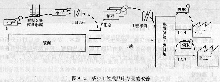

可以从减少工位完成品的周转库存量进行改善。图9-12为工位成品库存量的较多的示例。图中后工位有A、B两个工厂,A工厂的要货频次为4次/天,B工厂为3次/天,对于配货中心来讲,它的出货时间不均衡,但它的收货时间是均衡的,这样就会造成领取看板波动较大。
减少工位成品库存的改善
同时,去装配工位的成品存放地领取量波动也较大,这就要求在成品的存放处必须有很大的库存。改进方法为:
①减少后工位两个工厂看板领取偏差,以减少库存量。看板领取偏差是指两个工厂在要货频次、要货数量上的差异量,差异量越小,成品存放处安全在库量也就可以越少。
②也可以通过去装配工位存放处增加领取频次、减少每次领取量来减少库存量。
另外,若后工序生产批量较大,则多件与缺件现象会经常发生。由于种类不同需要换模,装配作业的生产准备时间为10min,因此生产批量为5张看板的数量。在成品存放处取下工位间领取看板,1班回收一次,发送到看板箱里,批量形成后开始补充生产。由于批量大,到处都有产品和信息停滞,因此需要缩短生产准备时间来减少批量,通过提高工位的可靠性,达到减少工位成品库存的目的。

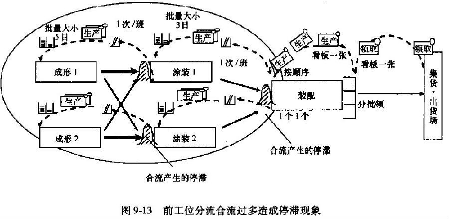

(2)防止前工位停滞的改善
在分流与合流工位易产生大量库存,造成物品的滞留。图9-13为前工位分流合流过多造成停滞的示例。图中前工位分流合流过多造成物品滞留,这属于乱流的形式,对其进行整流化改善,可减少其停滞。
前工位分流合流过多造成的停滞现象
