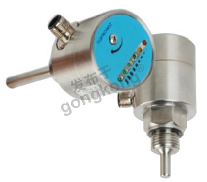

根据原理不同,防爆流量开关可分为机械式流量开关和热式流量开关。无论防爆流量开关的原理是什么,它们都可以用于需要本质安全或隔爆的危险场合。防爆流量开关可广泛应用于石化等危险工作环境,保护泵、发动机等设备不受低流量或断流损坏。
热式流量开关:
热式流量开关是基于热式原理,在密封的探头内包含两个电阻,其中一个被加热作为探测电阻,另一个未被加热作为基准电阻,当介质流动时,加热电阻上的热量被带走,电阻值被改变,两个电阻差值被用作判断流速的依据。
产品特点:
1、  探头经过特殊处理,外表面有一层保护膜,防腐,防垢;
2、  直接通过传动螺丝带动电位器进行设定,无需拆卸,所以防水
3、  采用独创的双调节技术,调节更方便,显示更准确
4、  LED灯可以反映出当前流量的大小
5、  超小型外壳,一体化设计,全部采用不锈钢制造,实用美观
6、  接口采用标准接口,兼容其它普通产品,可以直接替换
7、  可以替换目前常用的单调节型热导,是单调节热导的升级换代产品
8、气液两用型,可用于气流和液压系统,可用于循环水,切削液及润滑油的断流检测,以及泵饿空转保护。
靶式(挡板式)流量开关用于检测单向或双向流动的空气、油和水,介质内不应有缠绕性杂物。当流体流过管道时,挡板偏转,通过调整调节螺栓,使单刀双掷微动开关在设定流量上动作,输出开关信号;双向检测时,挡板偏移推动磁性模块上移,驱动开关模块动作。用于检测单向流动的空气和水,水内不应有缠绕性杂物。当流体按指示方向流过管道时,挡板偏转,通过调整调解螺栓,使单刀双掷微动开关在设定流量上动作,输出开关信号。设定流量范围大、调整方便广泛用于水、气、油等介质测量。
靶式流量开关可对各种液体流量进行监测和开关信号控制。独特的结构设计,准确可靠的性能,广泛的应用于管道中大、中、小型设备的冷却、润滑系统中。
例如:发电机组、冷/热轧机、压缩机、轴封水、冷却系统等。任意设置报警点/任意可调。
适合应用于行业: 石油、石油炼制、油田、化工、核电、火电、造纸、制药。
