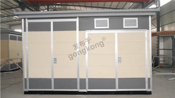

箱式变电站的母线用绝缘材料密封,好的母线是密封母线。根据规定,当裸露绝缘导线离地高度大于2.3m时,应安装不低于IP2X级的保护装置。箱式变电站高度不大于2.5m,箱式变电站内设备安装紧凑密集,其余运行保护通道间距较小,宜采用全封闭母线。
箱式变电站高低压配电设备的裸露导线应加以保护。箱式变电站的配电设备舱内有许多面板和机柜,其中许多面板和机柜是侧面和背面开放的。有人参与保护和操作时,应安装保护装置。否则由于柜内空间小,安全隐患容易导致安全事故。与这些机柜之间的连接路线相比,路线布置方向应配备相应的保护,防止因损坏造成安全事故。尤其是使用寿命较长的箱体,在运行检查时容易造成触电烧伤和设备事故。
作为防火1,是箱体材料的耐火阻燃性,然后是箱体对焚烧的抵抗力。1.有些变电站使用的钢、铝合金板是防火的,但钢、铝合金板中间的填充物往往使用阻燃效果差或完全没有阻燃效果的保温材料,无法达到阻燃效果。箱式变电站的箱体填充应使用玻璃纤维、石棉或合成材料,但合成材料必须满足要求,才能按照IS01210:1990的方法A进行阻燃试验。否则,是不可能的。
箱式变电站的箱体必须内外密封严密。按规定是一级防火区,要耐火,严格封闭隔离。部分变电站配电室消防存在三个弱点:1。隔板采用厚度小于2毫米的钢板,焊接缝隙不严密,不符合消防要求;第二,沿盒体下底部或上部的连接部分没有紧密闭合。一旦沿着连接缝隙和孔洞发生火灾,会危及其他设备的安全;第三,变电站的箱体往往做成3角脊顶,防水美观。有些箱子的隔板和顶板之间的缝隙比较大,甚至有些3角脊顶完全没有被挡住,不能防火。
