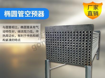

空气预热器是用于提高锅炉热交换性能的一种设备,他能有效降低能量消耗。他的工作原理是锅炉尾部烟道的烟气通过空预器的管或者片将进入锅炉的空气进行预热,已达到提高燃烧效率,降低烟气温度的作用。空气预热器若想实现正常的工作,就尽量不要超出耐热温度,通常情况下,空气预热器的变形温度在600℃左右,软化温度在800℃以上,温差在280℃。
锅炉设计的排烟维度一般大于150℃,有的甚至高达200℃左右,旨在避开烟气露点腐蚀,空预器可将排烟温度降低到100-150℃,使烟气的热能获得了较多的回收利用,从而提高热效率,节约了燃料,一般可提高热效率4-8%,节约燃料5-15%
