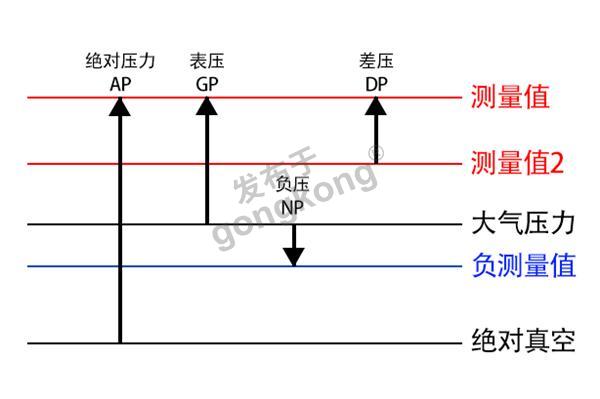

Q:什么是压力类型?都有哪些?
A:以压力变送器为例,有表压、绝压、负压、差压和密封表压几种压力类型。
压力变送器的测量芯体有正反两个压力腔室。
图一 压力变送器芯体
1.在差压测量时,高低压两个腔室都将承压,其测量和输出结果为两测量值的差值。
2.在表压测量时,低压腔室将与压力变送器所处大气环境连通,测量结果是测量值与大气压力的差值。
3.在负压测量时,低压腔室依然连通大气,而测量值在低于大气压力的区间,相当于测量吸力,因而负压变送器需要经过一定的特殊处理,不能与表压类型压力变送器通用。
4.在绝对压力测量时,低压腔室将被密封为接近真空状态以模仿绝对真空环境,此时的测量结果为实际测量值的绝对大小。
图二 压力类型图示
5.密封表压,上述表压测量的低压腔室连通实际环境大气,其值将随环境因素变化而变化,当需要在一些特殊环境下(如高海拔地区)测量标准大气压的表压数据时,可以选择密封表压,将一个标准大气压压力密封在压力变送芯体的低压腔室内,此时其测量结果不会受到环境变化而产生变化。
