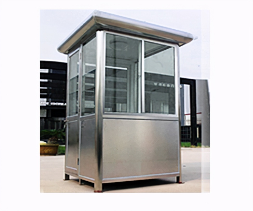

不锈钢岗亭的硬度非常强,在制作不锈钢岗亭过程中需要对不锈钢进行多种加工。一般分成以下几种:拉深工艺、胀形工艺、翻边工艺。这么多加工并非是一个岗亭都需要用到的,或多或少的会涉及到,这是识别岗亭质量的很好方法。
今天一本通不锈钢岗亭就跟大家分享下不锈钢岗亭的制作工艺
1、弯曲成形工艺:这种加工在每个岗亭中都应用到了,一般是把不锈钢弯曲成形是将板料、棒料、管料或型材等弯成一定形状和角度零件的成形方法。201不锈钢板在弯曲的过程中很容易裂开。304不锈钢就会好很多,一般是不会出现这种情况。 翻边成形加工:这种加工只有在圆形的岗亭才会使用到,翻边是利用模具把坯料上的孔缘或者外缘翻成竖边的冲压加工方法。
2、拉深成形加工:拉深是利用专用模具将冲裁或剪裁后所得到的平板坯料制成开口的空心件的一种冲压工艺方法。也是一款非常常用的制作工艺,其特点是板料在凸模的带动下,可以向凹模内流动,即依靠材料的流动性和延伸率成形。
3、胀形成形工艺:这种一般多用于棱形的岗亭制作工艺中,胀形是利用模具强迫坯料厚度减薄和表面积增大,以获取零件几何形状的冲压加工方法。特点是坯料被压边圈压死,不能向凹模内流动,完全依靠材料本身的延伸成形。
以上就是不锈钢岗亭的制作工艺,希望对大家有所帮助。一本通主要致力于:停车场收费管理系统、及与之相配套的岗亭系列产品,移动厕所,报箱,雨棚,旗杆,门禁考勤系统,车辆检测设备,车位划线,道路划线,人员通道系统,交通设施,挡车器,停车场道闸,停车场交通设施及智能小区一卡通系统的研发、生产、销售、服务于一体的智能化高新技术企业。
