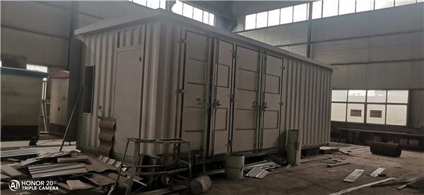

高低压配电柜是电力供电系统中用于电能分配、控制、计量以及连接线缆的配电设备。配电柜接地保护在电力安全中至关重要,可以保证维修工作的安全。接下来我们就来说说电力预制舱中高低压配电柜的接地方法。
1、为确保修理作业的安全,主回路应能接地。
2、柜体上应有截面不小于50×5的接地铜排,并带有各柜间铜排衔接板。
3、盘、柜的接地应牢固良好。装有电器的可开启的盘、柜门,应以软导线与接地的金属构架可靠连接。
4、外壳应能接地。凡不属于主回路或辅佐回路的且需要接地的一切金属部分都应接地。外壳、构架等应能确保紧固衔接,以确保电气上连通。
5、开关柜应分为若干隔室,其隔室的区分既要满意正常运行条件,又要使隔室内部的电弧效应得到约束。各功能单元之间的隔板均要求采用镀锌板f阻隔开关和接地开关应有表示其分、合闸位臵的牢靠和便于巡视的指示装臵。阻隔开关和接地开关不该因为运行中可能呈现的作用力而引起误分或误合。
6、隔离开关和接地开关应有表示其分、合闸位置和便于巡视的指示。高低压电气成套设备隔离开关和接地开关不应由于运行中可能出现的作用力而引起误分或误合。
使用高低压开关柜一定要注意检查,高低压电气成套设备各个部件都正常才是保证高低压开关柜安全运行的基础。
