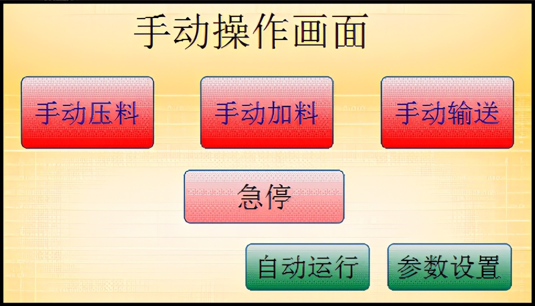

手动操作画面,功能是在工艺处于手动时,用户可以手动选择压料、加料和输送,要停止相应的工序只需再点击一下对应的按钮即可。每个画面都有一个急停图标,表示当前处于急停状态,此时所有工序停止,当控制箱的急停按钮弹起时,急停状态解除,拍下时进入急停状态。

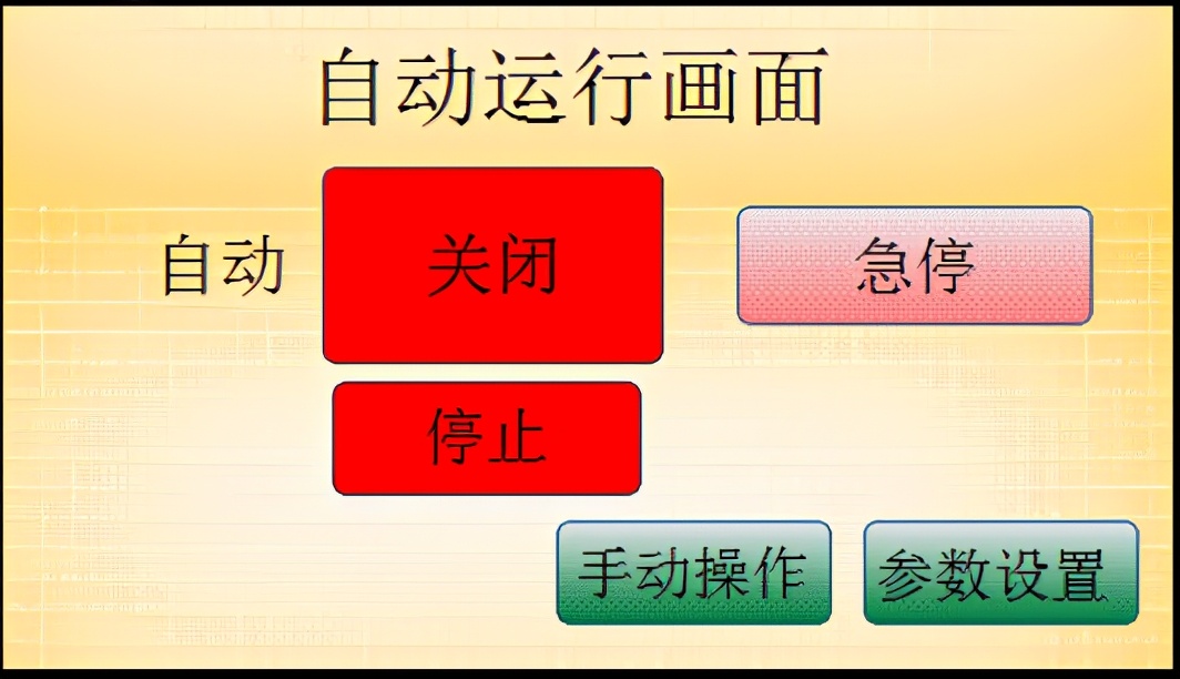

自动运行画面,用来启动和关闭自动运行模式,开启后,可以用界面上的按钮,或者控制箱上的按钮控制工序启动和停止。
自动状态下,输送带先拉动装料杯在流水线上前行,电眼检测到位置信号后延时停止, 然后开始压料和送料,完成后延时停止压料,之后开始输送,进入下一个装料,自动运行下加料自动运行,料满则停止加料。自动状态下,手动操作无效,即两个动作模式互锁。
