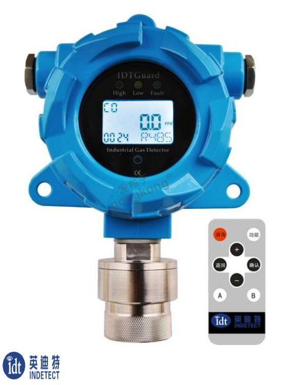

为了气体检测仪的正常使用,不仅需要正确规范的操作,也需要对检测仪进行正确的保养正确的保养不仅可以使气体检测仪及时准确地报警,也可以延长使用寿命,下面来一起看看保养方法。
1 要定期检查仪器要进行标定和冲击测试。检测仪使用环境地温度要适中,不可过高亦不可过低,防止电子元器件损坏平时要擦拭检测仪地探测孔,使探测孔及内部通畅,尽量让液体进入,如果进入了探测孔要把仪器朝下放置等待液体流出仪器外不可对检测仪进行敲击或猛烈撞击,也要谨防检测仪摔落。
2 要保持检测仪表面的整洁及干燥,使其远离雨水和腐蚀性液体保证仪器周围也要干净整洁。当进行清洁时要用蘸了清水的棉花轻轻擦拭记住及时擦干。千万不用化学药品、洗涤剂、浓度大的清洁剂来清洁
3不要对检测仪进行敲击或猛烈摇晃要经常检查密封圈的情况,四通阀和冷凝气是否损坏也要检查抽气泵的膜片是否完好,这些是为了防止气路系统出现漏气现象
4滤纸要定期更换,在传感器规定时间内使用,不同传感器之间也有可能会存在干扰,同时还要注意电磁的干扰。注意元件的老化,及时更换零件。
