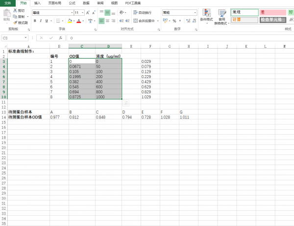

浓度计算:
1.在excel表中输入对应的标准曲线值和蛋白样品值。(图中所示均为举例说明),选定标准曲线的OD值和标准品蛋白浓度。

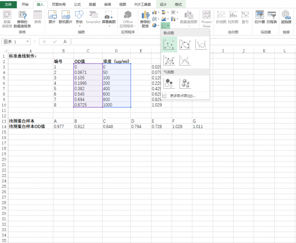

2.点击excel表栏:插入-图表-XY散点图,并点击确定。

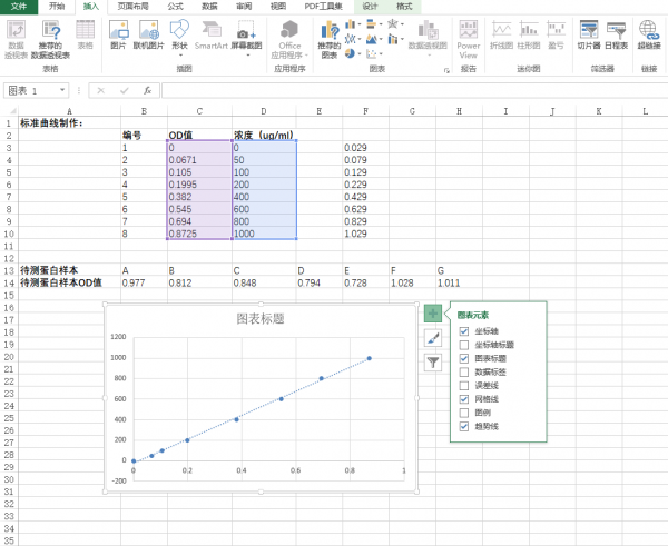

3.点击确定后会自动生成XY散点图,随意点击散点图中的任一的散点,右键添加趋势曲线。

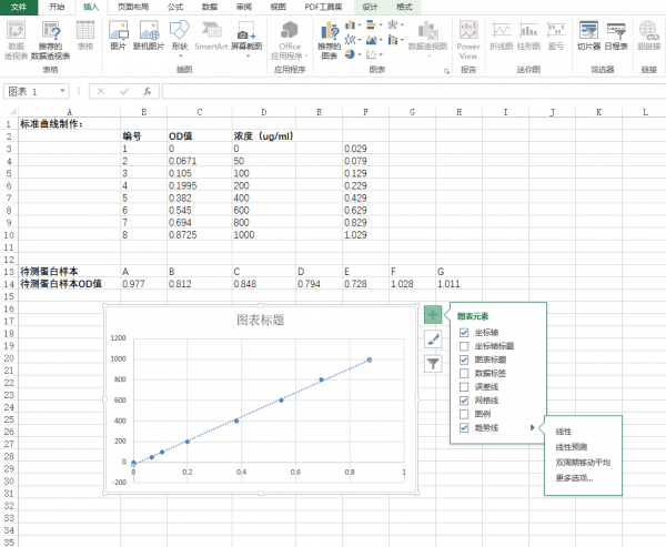

4.点击趋势线的拓展栏,选择“更多选项”

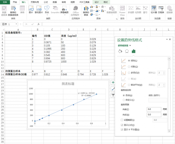

5.选择“更多选项”,弹出“设置趋势图格式”的画面,点击“显示公式(E)”以及“显示R平方值”。一般R2值越接近1,表现标准曲线做得越好,根据标准曲线带入的样品OD值测出的蛋白浓度也越准确,一般要求为0.99几左右。
6.将样品OD值代入标准曲线的公式中,计算即得到待测样品蛋白的浓度。
