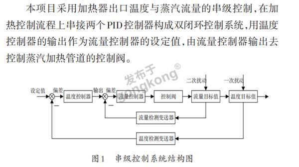

用加热器出口温度与蒸汽流量的串级控制 点击:253 | 回复:2
摩天居士谢烟客
  • 帖子:2帖 | 13回
  • 历史总积分:132
  • 注册:2017年12月27日
发表于:2021-03-15 23:01:40
疑问:西门子PLC温度PID后输出的是阀门百分比开度;内环用前面温度PID的输出值在与流量变送数值做PID,百分比开度怎么可以和流量做运算呢?它是怎么将流量统一比例量程的?
摩天居士谢烟客
  • 帖子:2帖 | 13回
  • 历史总积分:132
  • 注册:2017年12月27日
发表于:2021-03-16 09:05:39
比如我外环PID算出开度50%,温度变送器输入采集到数字量8000,他们需要怎么处理才可以做PID?
