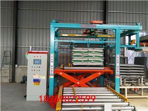

  微信图片_20201124153556.jpg码垛机是如何完成整个生产过程的呢?对此,相关人士是这样讲的:
  码垛机能够按照工艺流程完成整个生产过程,得力于其电气控制系统,使码垛机可以协调系统各单元的动作,工艺过程如下:包装好的料袋经过斜坡输送机进入压平机和加速输送机,对料袋进行整平、加速,然后进行转位和编组操作,将竖袋2袋编为1组,横袋3袋编为1组;编好组的料袋由推袋机推到分层机上,一层5个料袋在分层机上再次整形后,打开分层机放到升降机上的托盘上,升降机下降一层料袋的高度,即码好一层。
  码完8或10层即为一垛,码好后升降机下降到较低位,再由垛盘运送机将垛盘运送到无动力垛盘运送机上,然后由叉车运走。然后由叉车将空托盘放入托盘仓中,托盘仓能自动地将托盘放到托盘运送机上,再由托盘运送机送到升降机上。
  码垛机电气操控系统包括中央处理单元及其拓展单元、检查单元、操作与显现单元、操控元件以及履行部件等几个有些构成。操作与显现单元作为设备操作的操作界面,PLC自动循环扫描各输入输出点的当前状况,接受来自操作人员的操作指令并指示设备的运转状况;检查元件检查料袋、托盘、垛盘的位置状况以及各单元的运转状况,并依据程序所断定的逻辑关系更新输出点的状况,经过通断沟通接触器和换向电磁阀来操控电机的启停和气缸的动作,然后完结码垛全过程的操控。
