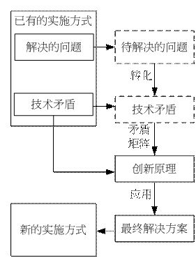

事实上,使用TRIZ解决发明问题的最大困难在于界定问题和分析矛盾。然而,当应用于如何根据特定的发明概念丰富发明实施的具体问题时,上述困难就不再困难了:因为唯一的体现已经包含了要解决的技术问题和矛盾。现有的实施方式之一必须解决至少一个技术问题和矛盾。
运用TRIZ丰富专利说明书实施例
传统的利用TRIZ解决发明问题的过程可以看作是发明人的发明和创造的过程,这是一个从无到有、相对困难的过程。上面所描述的丰富实施例的过程要简单得多,不是从零到存在,而是从存在到许多,这不仅是发明者自己,而且也是专利代理人或专利工程师的过程。然而,更多体现的重要性对于专利申请来说是不言而喻的。
