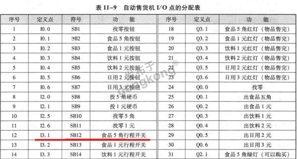

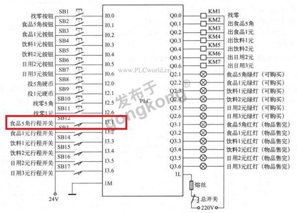

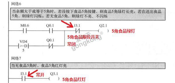

在一份西门子S7-200教材上看到有关自动售货机程序 ,梯形图里有关限位开关的问题,此案例接线是常开的接法,但教材对梯形图的解释是:有5角的食品时有绿灯亮,没有5角的食品时红灯亮.但总感觉文中是否有误,因为绿灯串的常闭,红灯串的常开,在有食品时,限位开关I3.1按下状态,常闭应该断开,常开应该闭合了,其结果是绿灯Q2.1不亮,红灯Q3.1亮了,这与逻辑不符,请问师傅们是否是我理解不对???

从这样看的确矛盾的

谢谢师傅,看来教材有的也误导人.

教材上面是会存在错误的,不要全信
