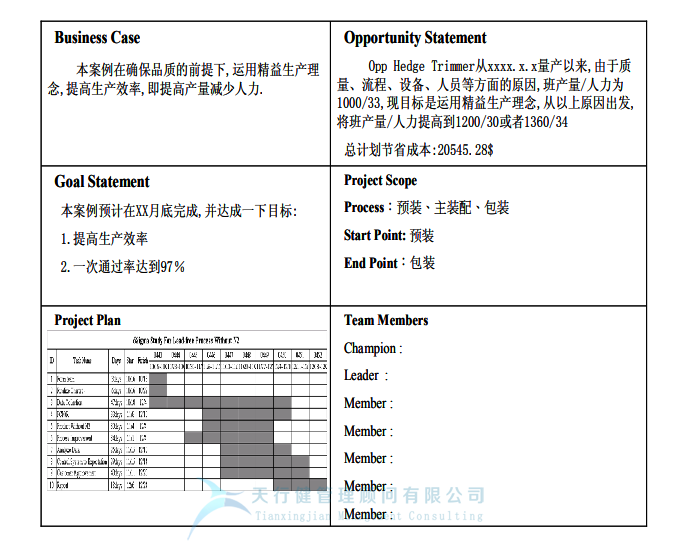

1)Team Charter(团队宪章)
某公司精益六西格玛与IE方法相结合案例分析 (图2)
图 1:Team Charter(团队宪章)
2)Background Explanation(背景说明)
Xxxx年x月x日Opp Hedge Trimmer开始量产.根据IE预估产能为1200个/班 /30人,至今产能仅为1000个/班/33人,产品一次通过率也很低.为了降低成本并且保证质量,计划通过精益生产思想的导入提高生产效率并且提高一次通过率。
现在产能为:1000个/班/33人
Credit Time=8*33/1000=0.264
每年订单需求为200,000
目标产能为:1200个/班/30人
Credit Time=8*30/1200=0.2
Xxxx年人力成本=1.6051*Credit Time$
每年可节省
=200000*0.264*1.6051-200000*0.2*1.6051
=20545.28$

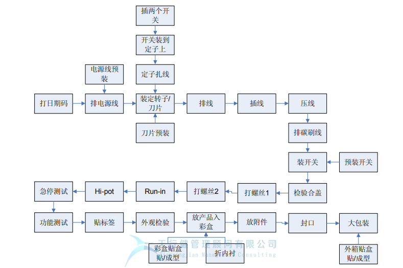

4)Process Mapping(过程流程图)
某公司精益六西格玛与IE方法相结合案例分析 (图4)
图3:流程图

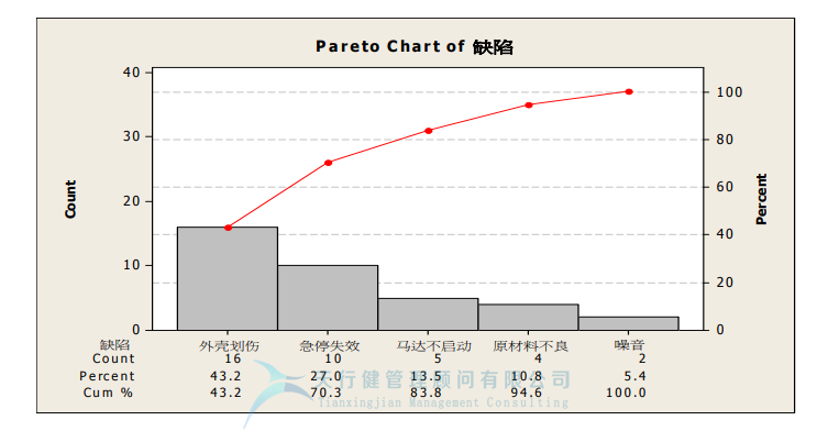

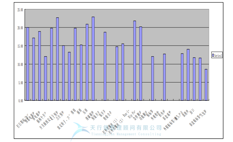

1)Pareto Chart of defects(缺陷的帕累托图)
某公司精益六西格玛与IE方法相结合案例分析 (图6)
通过上图分析得出:外壳划伤与急停失效是引起缺陷的两个主要问题。

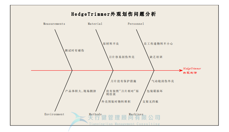

2)外观划伤问题分析
某公司精益六西格玛与IE方法相结合案例分析 (图7)
从鱼刺图分析可以得出:要求在产品挂到转移架时必须刀片相对,外观划伤大大改善。

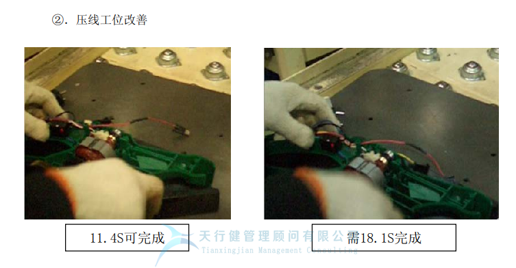

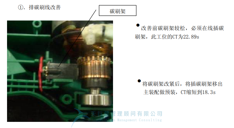

3)主装配排线改善
某公司精益六西格玛与IE方法相结合案例分析 (图8)
某公司精益六西格玛与IE方法相结合案例分析 (图9)
前道工序对于蓝线的处理对压线工位速度影响很大,改善方案为蓝线由插线工位提前拉出。

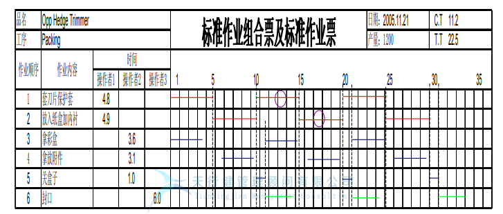

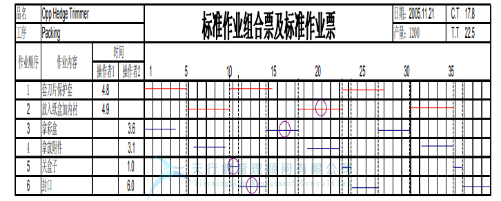

4) 包装段改善
改善前:
某公司精益六西格玛与IE方法相结合案例分析 (图10)
改善前三个操作工协作包装,存在很多等待以及不增值的传递,CT11.2s远小于TT22.5s,线平衡不良 。
改善后:
某公司精益六西格玛与IE方法相结合案例分析 (图11)
经过动作研究分析,改为由两名操作工协作完成,CT变为17.8s,提高了线平衡 。

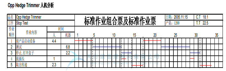

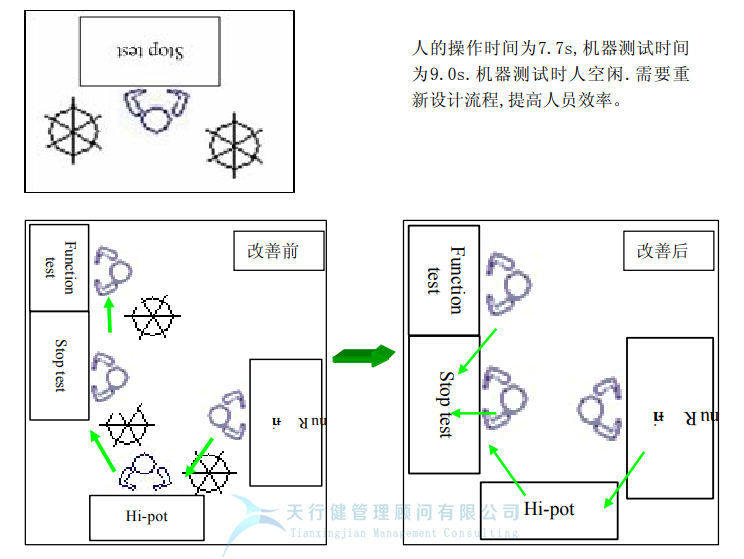

②.测试段改善
某公司精益六西格玛与IE方法相结合案例分析 (图12)
某公司精益六西格玛与IE方法相结合案例分析 (图13)
改善前方式为每个操作者负责一个测试项目,工件做完后挂在工装上传递。分析由于测试者负责的仅为在设备上拿放产品以及最终的判断,其余测试都是由机器完成,所以改善后设想由三个操作者负责四个测试项目,取消周转架,直接在设备上拿放。
