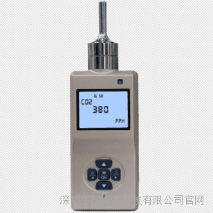

工厂在生产过程中,我们需要使用或生产各种危险化学品,其中有毒易爆物质较多,风险较大。在工艺设计中,不仅可以通过采取密闭操作、保持安全距离、设置机械通风、确保泄压区等手段来保证生产安全,还可以通过采取必要的监控措施来大大降低风险。比如安装可燃气体探测器、有毒气体检测仪。
可燃气体探测器在生产过程中有什么用?
可燃气体报警,即气体泄漏检测报警,是区域安全监控中的一种预防性报警。当工业环境中的可燃气体报警器检测到可燃气体浓度达到爆炸下限或上限的临界点时,可燃气体探测器、有毒气体检测仪将发出报警信号,提醒工作人员采取安全措施,并驱动排气、切断和喷淋系统,防止爆炸、火灾和中毒事故,确保安全生产。
可燃气体探测器的探测半径是多少?
可燃气体探测器是对单种或多种可燃气体浓度变化做出响应的探测器。可分为点式、线性(分布式)气体探测器安装间距,室外安装为每15米,即防护半径为7.5米;室内封闭和半封闭场所的安装间距为7米,即保护半径为3.5米。比重大于0.975,即比空气重的可燃气体探头,如液化石油气,安装在离地面0.3-1米的高度内;氢气等比重小于空气的可燃气体探测器安装在离天花板0.3~2米的范围内。
