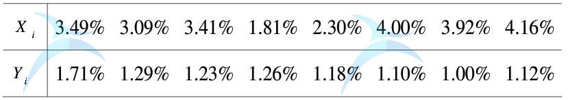

经过针对黏度异常、刮刀磨损、自主检查不足等原因造成薄膜厚度不均使之产生不良品的原因改善后得到以下数据:
改善前后不良率
表中:
Xi表示未经过六西格玛改善前生产线产品不良率;
Yi表示经过六西格玛改善后生产线产品不良率。

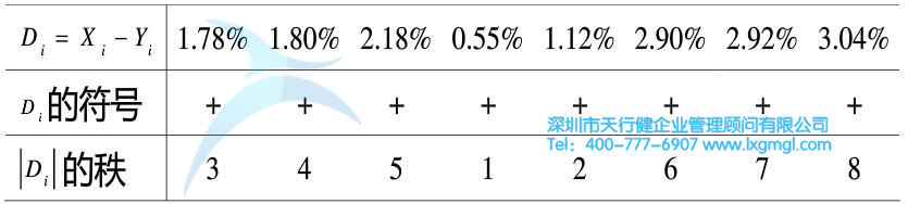

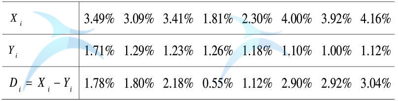

由上述数据可以看出不良率的不同只是在于是否实施六西格玛,因此可以看成是一个配对样本检验问题。配对样本检验问题又可以经过转化成为单样本问题,只需将每对数据相减Di=Xi-Yi,得到:
转换后的数据
应用wilcoxon符号秩检验:
HO:六西格玛的实施没有显著降低总不良率(HO:MD-0)
H1:六西格玛的实施显著降低了总不良率(H1:MD>0)
符号秩
正符号的秩之和w+=36,选检验计量w=w+,计算的p值为P(w≥w+)=P(w≥49)=0.0039,因为p值小于显著性水平0.05,所以拒绝原假设,说明六西格玛的实施显著降低了总不良率。
