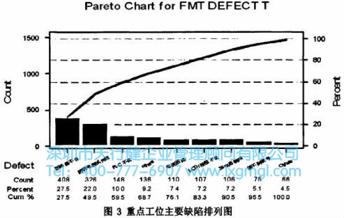

根据六西格玛黑带现场观察和小组讨论、分析和以往的试验结果,我们认为造成PCB上纤维丝杂质多少的主要原因是PCB加工工艺的不同:冲板和铣板,冲板工艺将产生更多的纤维丝。
重点工位主要缺陷排列图
所以后面要验证冲板工艺和铣边工艺之PCB对漏焊缺陷的影响。

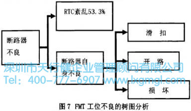

对零件损坏(件损)的分析
件损包括两种情况:缺件和元件损坏,经小组讨论造成件损的可能原因:
①元器件来料本身不良;
②贴片机操作不当造成了元件的损坏和损失;
③工人操作换料不及时造成漏贴;
根据SMT和QA工程师分析认为:
来料不良的比例很小,第2种情况有可能发生:
可以加强工人培训来避免第3种情况的发生。
对FMT工位不良的树图分析参见图7:
FMT工位不良的树图分析
经多次试验和小组讨论分析后认为,以下因素可能导致元器件掉落和损坏:
①在分板机将4拼板分成4块操作时,分板机分板时的冲击将造成PCB板的变形,变形时的应力可能使靠近板边缘的元器件损坏和掉落导致PLC测试失败;
②工人在取放PCB板时不小心碰到设备或箱子;
③分板机与组装线的接地不可靠导致静电放电(ESD)造成芯片的损坏:
④装配工序的不良造成元器件或芯片的损坏或掉落;
⑤ FMT测试时设备和测试过程中造成损坏:
⑥元器件来料本身不良。
