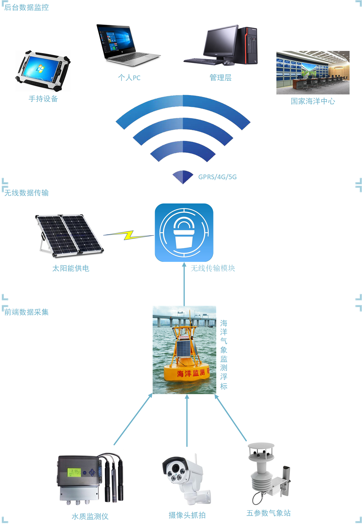

方案结构图

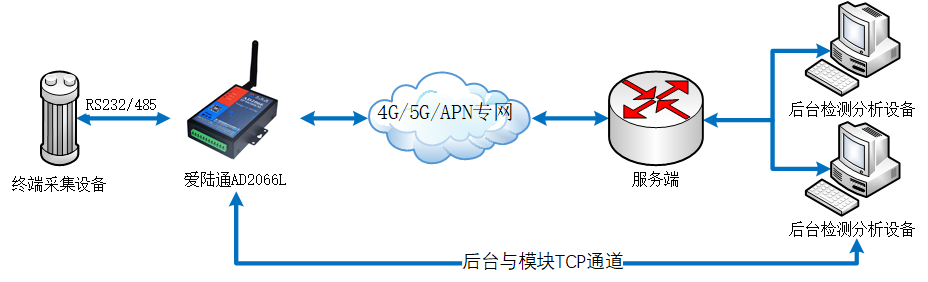

对下(海洋气象终端采集设备):使用串口RS232/485连接方式
对上(后台服务端):模块基于4G/5G无线网络与主站建立TCP通道
模块使用的主要功能:串口应用
系统概述
海洋气象监测系统,由监测、监控中心站和多个分散布点的海洋气象监测浮标作为子站构成。监测浮标中的传感采集设备对海洋气象指标进行采集分析,与GPRRS/4G/5G无线传输设备相连,通过无线网络将数据实时传回到监测中心站,监测中心站对各子站数据进行统一的处理和分析并采取相应的应对措施。
前端:探测分析采集指标主要依靠对应的海洋气象信息采集终端等专业仪器进行,终端通信接口与GPRS/4G/5G无线设备进行对接。
通信:爱陆通无线模块的强抗盐雾腐蚀性、高规格工业级抗干扰的特性,以及其低功耗、稳定性强的性能指标,能够确保DTU能在海洋场景应用下实现24小时不间断实时与环保监测中心数据互通。
后台:海洋气象监测中心通过互联网对前端所有DTU的信息和状态进行统一整理分析,进而采取相应的措施。

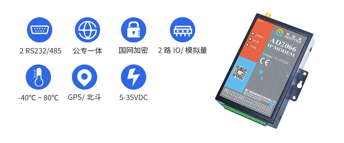

产品特性
低功耗DTU、小型RTU,4G联网在线不通信功耗小于0.09W
支持SA/NSA双模5G,提供4G/5G全网通高速网络服务
2路RS232、1路RS485、TTL通信,具备IO数字量/模拟量接口
支持Modbus RTU/Modbus TCP/OPC UA/MQTT/阿里/华为/移动/电信等物联网IOT平台
支持电力101、104、南网/国网硬件加密、电力1.4/1.8GHz专网
支持透明TCP/UDP、Ntrip、短信通道备份、多通道多协议同时连接通信
支持GPS定位、北斗定位和通信、Lora等多场合应用
支持爱陆通设备管理平台,可远程对设备进行查看、配置、升级等运维工作,10K+容量
电力级高规格软硬件方案,独立强大的MCU处理器,多级别看门狗防护,永不宕机
产品获得中国电科院型式测试认证、中国电科院安全加密认证、中国3C等权威机构认证
满足5~35VDC宽压,-40~+80ºC抗寒耐高温、防干扰,24小时全天候运行
