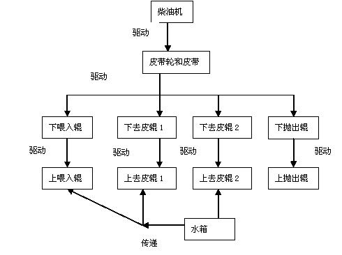

本文利用TRIZ理论对苎麻剥麻机进行创新探讨,以期得到一些创新方案,供剥麻机的研究人员参考。
1.利用功能裁剪进行方案创新
对上述苎麻剥麻机进行功能裁剪,去掉喷洒管,其功能由上喂入辊、上去骨辊和上去皮辊替代,将水箱中的水直接通入上述个辊中,水在旋转的辊子中通过离心力将水均匀的洒在苎麻皮上。功能裁剪后其结构图如图2.
创新方案:利用去皮辊的内部空间资源和旋转运动进行离心洒水,其优点是去掉了喷洒管,同时水在辊子中通过离心力甩出,能改善甚至解决缠麻问题。

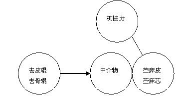

2. 利用物质-场理论和标准解进行方案创新
描述:苎麻在喂入辊中折断后,由去骨辊和去皮辊分别对麻芯和麻青皮进行去除,但现有的机械结构不能完全除去麻芯和青皮。
为此按TRIZ理论中的方法建立该过程的物质-场模型,见图3,图中去骨辊和去皮辊在机械力的作用下,分别对对麻芯和麻青皮进行去除,但去除作用不够。
参照76个标准解,对于不足作用可以用标准解1.1.3-1.1.7或2.1-2.2来解决。
例如可用2.1.2并联物质-场模型建立新的模型来解决这个问题,如图4。
该模型具体解决方法是增加去皮辊的数量,产生新的机械力场来去皮。
创新方案:采用多齿结构对苎麻进行反复刮削。
再例如可用1.1.3向外部复杂物质-场跃迁来建立新的模型,如图5。
本模型提示增加一种物质,来减小去麻芯、麻皮的难度。
创新方案:在苎麻中添加某种溶剂,使麻皮麻骨容易分开;或用水对麻进行浸泡之后再剥麻。
