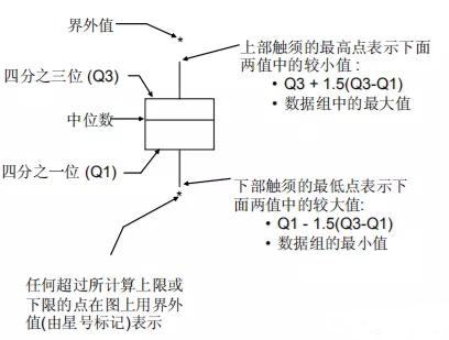

箱线图(也称为方框虚线图)可用来评估和比较样本分布。箱线图在六西格玛D阶段及A阶段用得比较多,在T检验和方差分析的图形输出中都有用到。Quartile (“Q”) 代表数据的四分之一 (一组数据有4 个Quartiles) 。
‘方框’ 代表数据的中间50% 。
方框中的水平线是中位数。数据的中间位置值。一般观测值小于等于此值
方框底部为下四分位数 (Q1) - 25% 的数据值小于等于此值。
方框顶部为上四分位数 (Q3) - 75% 的数据值小于等于此值。
方框上面和下面的垂直线是 ‘触须’,代表分布状态 的末端 。
星号代表(*)界外值,异常大或异常小的观测值。超过虚线的值即为异常值。

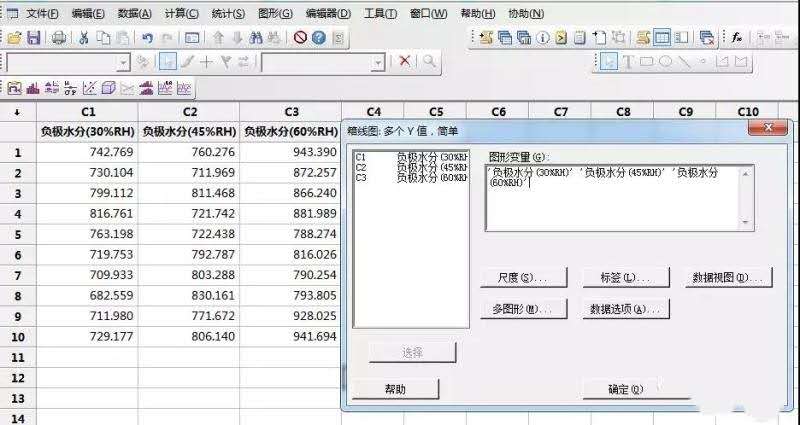

在车间环境在不同湿度水平的条件下,验证其对电池极片的水分含量的影响。Minitab软件路径:图形>箱线图。并选择“多个Y值简单”并确定。(天行健咨询一家专注于精益生产管理,六西格玛管理培训咨询与项目辅导的管理咨询公司)

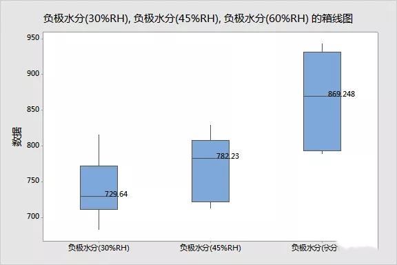

将数据选入并在“标签”对话框中选择“中位数”并点击“确定”,会生成以下图形。
解析:通过以上图形对比分析,发现负极水分含量受湿度的影响较大,且随车间环境湿度的增加而呈上升趋势。在60%RH的水平下影响较大。中位数分别为729.64、782.23、869.248。伙伴们现在知道为什么要严格控制车间的环境湿度了吧!
